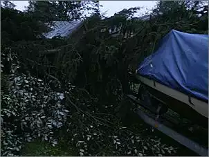

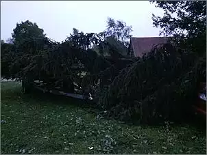

Hallo Leute,
bei dem Sturm gestern nacht in Bayern ist leider auch das Boot von Daniel zu Schaden gekommen.
Hits:	152
Größe:	76,2 KB
ID:	765744 Klicken Sie auf die Grafik für eine größere Ansicht
Hits:	152
Größe:	76,8 KB
Daher wird nun die Steuerbordseitige Windschutzscheibe inklusive Rahmen benötigt, wenn jemand sowas kurzfristig abgeben könnte wäre super.
Bitte PN direkt an Daniel, ich stelle den Beitrag hier ein weil Daniel durch Aufräumarbeiten ziemlich beansprucht ist und auch Stromausfall hatte.
Wie die Scheibe aussieht könnt ihr weiter oben in diesem Strang sehen

Hallo alle miteinander,
wie Gerd schon geschrieben hat, hat es sich so ein doofer Baum auf meiner Kleinen gemütlich gemacht. Und aufm Auto. Und zwei aufm Schuppen. Und vier auf der Garage...
Heute hab ich dann mal die Kettensäge gegen mir vertrautere Werkzeuge getauscht. Immerhin wollen wir am Samstag gen HR starten. Und da soll die Kleine natürlich mit.
Erstmal den Schaden genauer begutachtet:
Mit dem Rüsseltier (nein, das ist noch nicht das vertraute Werkzeug... ) mal die ganzen Scherben rausgesaugt, da muss ich noch ein paar mal drüber. Barfuss trau ich mich da noch nicht....
Dann den Rahmen ausgebaut. Naja. Die Seitenscheibe ist ganz OK, nur das obere Profil verbogen. Das krieg ich hin.
Der Rahmen von der Frontscheibe hat sich allerdings dem Baum angepasst:
Mal gucken.
Nach ein bisschen Blindnieten ausbohren, anwärmen, dengeln, biegen, Gesenk durchklopfen, fluchen, wieder biegen, Plexiglas zuschneiden (lag noch rum, gut dass ich nix wegschmeissen kann...), abkleben, einkleben sah das dann so aus:
Beim Einbau hab ich mir dann die Klebefugen versaut, die Masshaltigkeit war nicht mehr so gegeben und ich musste noch ein bissl drücken und richten.
Jetzt soll das mal aushärten, morgen mach ich noch ein bisschen Optik.
Für 14 Tage HR wirds reichen.
Falls jemand so eine Scheibe mit Rahmen hat, bitte anbieten:
Vielen Dank!
