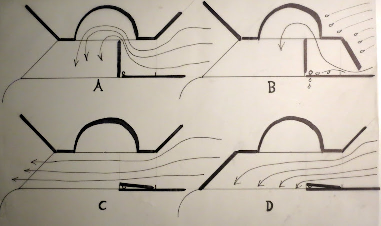

Hier etwas mehr über die Idee der Lüftung, die ja so wichtig ist, man glaubts kaum...
Hier das System der Lüftung, eigentlich recht selbsterklärend:
Oben: Die "Architektur" meines Miniaufbaus, Unten: wie der Wind ins Boot kommt, ob bei Schietwetter, oder bei Sonnenschein:

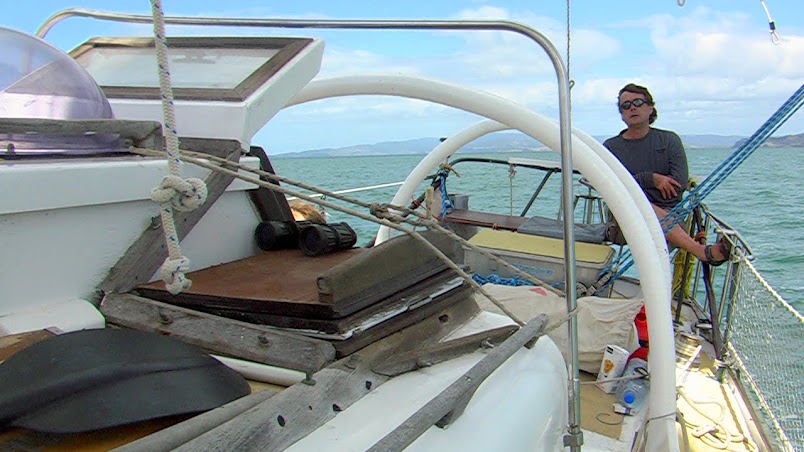

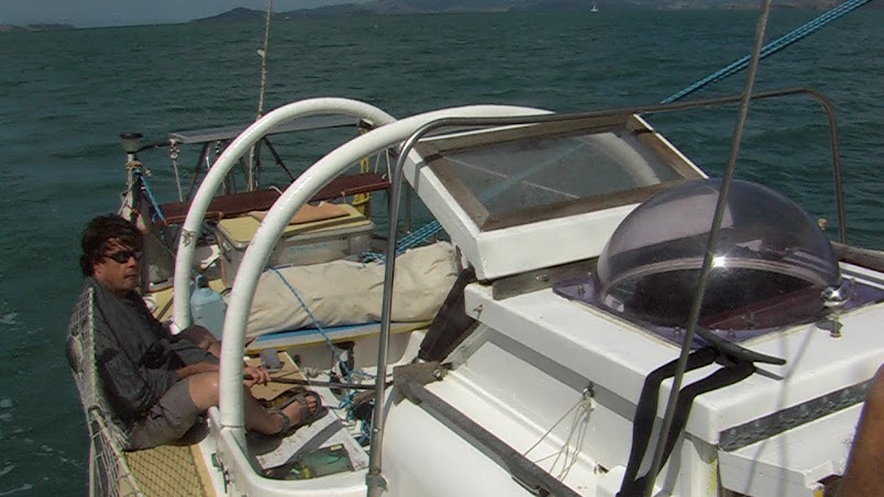

Hier, wie man die Bügel baut (Innen "Fun Noodles" für swimming pools etc. Kosten 2 Euro oder so... Aussen, der "Gips" ist Glasfasergewebe und Epoxy, die lange, schwarze Windung Kohlefaser:
Erlaubt tierisch viele Kombinationen des Verdecks und/oder Sonnensegels. Unzerstörbar! Wiegt -1 Kilo pro Bügel, kostet keine 100 Euro each, hat von Hawaii bis Norwegen gehalten, mit X Jahren schwerster Nutzung! (Ein Nirorohr hätte das nie mitgemacht!)
Super EINFACH: Stil Wagenverdeck. Echt kuschelig!
Überall was zum FESTHALTEN!
Hat sich extrem bewährt, wenig gekostet, aber war gar nicht so einfach zum draufkommen!

Hallo Gerd,
das ist doch nicht die aktuelle "Liberty"? Hast Du die Bügel anlaminiert?
