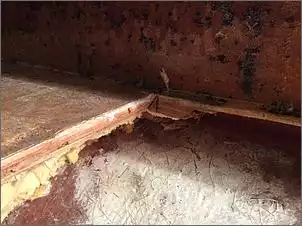

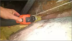

Ohja ich kenne das mit dem Schaum, Ich wünsche dir viel Erfolg und noch viel mehr durchhalte Vermögen.
Bei mit hat das am besten geklappt mit nem großen Küchenmesser zum schneiden und dann mit nem großen Schraubendreher die Brocken rausreißen.

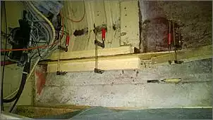

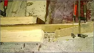

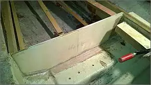

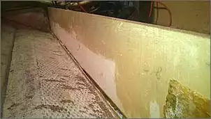

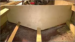

So jetzt ist der Tank draußen. Obwohl ich mit der Motorsäge um den Tank herum geschnitten habe hat der Rest heute nochmal etwa sech Stunden gedauert. Unterm Tank musste ich etwa zwei Drittel durchsägen bevor der restliche Schaum gerissen ist. Ich glaube ich hätte das Boot am Tank aufhängen können
Nachgemessen: wenn ich den neuen Tank breiter und V-förmig mit etwa 200 Ltr mache hat vorne in der Mulde noch ein 40 cm langes Staufach Platz. Wenn sich das realisieren lässt wär's natūrlich super.
Hier noch die Bildchen
glaube das es so aber zu einer schlechteren Performance des Bootes kommt. Solange dein Staufach beladen ist wäre die Blance eventuell i.O.
Weiß ja nicht wie dein Boot im Wasser liegt aber das Gewicht würde ich versuchen Optimal zu Verteilen ohne Rücksicht auf Staufächer

Hallo Stephan,
danke für den Hinweis. Ja, daran habe ich auch schon gedacht. Der Schwerpunkt des Tanks würde um ca. 25 cm nach hinten wandern und zusätzlich würden etwa 60 ltr Benzin mehr reinpassen die dann auch 25 cm weiter hinten angreifen.
Auf der anderen Seite weiß ich auch nicht wie viel das ausmacht. Mein Boot hat ja keine Trimmklappen aber eben auch den "nur" ca 200 kg schweren 3,7 ltr Motor.
Daselbe Boot gabs ja auch mit dem 260 PS V8 und der hatte dann über 150 kg mehr ganz hinten drin mit demselben Tank.
Das ganze hängt aber noch davon ab ob die Rumpf Stabilität unter diesem Staufach leidet oder nicht. Da in dem ganzen Bereich des Tanks keine Stringer oder Spanten sind ist der Rumpf ohne Verstärkung recht weich. Seine Stabilität hat er eigentlich durch das Ausschäumen bekommen, dadurch war der ganze Rumpfkörper bis zu Fussboden ein "masives" Sandwich-Bauteil mit enorm hoher Torsionssteifigkeit. Und genau die möchte ich eigentlich auch wieder haben. Das geht dann nur wieder durch Ausschäumen, auch zwischen Tank und Fußboden. Und genau bei so einem Staufach wäre dann eine eingebaute Schwachstelle da hier ja das Sandwich-Prinzip durch das Loch im Fußboden unterbrochen wäre.
Muß ich mir alles noch ein bisschen überlegen, auch was das für ein Aufwand wäre. War halt gestern ein spontaner Gedanke.

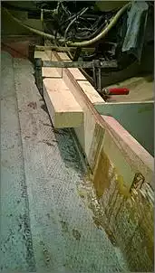

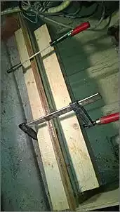

Hallo also zum versteifen würde ich grundsätzlich rovingewebe mit epoxidharz verwenden.
Ich hab mein ganzes Harz,matten Krams beim bootsservice behnke bestellt. Er hat mich am Telefon auch gut beraten.
Am Spiegel hinten bei mir habe ich immer eine Lage biaxial Gelege und eine Lage Roving gelegt und das wurde echt steinhart. Zu beachten bei Roving Gewebe ist halt das du nicht so Feine Kanten Legen kannst.
Ich Habe jetzt leider keine richtige Vorstellung wie dein Loch aussieht? Aber vielleicht könntest du ja auch nochmal eine Holz (aw100 !) strebe einlaminieren?

falls Ihr den Tank anfertigen lasst, vergesst bitte nicht ausreichend Schwallbleche und dam besten einen Strudeltopf in den Tank einzubauen.
Viele Grüße, Marcus

So, wieder was passiert.
Tank bestellt beim Segelladen, ich hoffe der ist lieferbar und kommt nächste Woche.
Dann Holz geholt, zwei Platten Multiplex BFU 100 Birke 13mm. Dann war da noch die Sache mit der Bilge-Drainage
Da haben die Thunderbird Jungs ein PE-Rohr zwischen die Holzbalken im Kiel gelegt und mit einlaminiert. Anschließend in jeder Kammer vorne und hinten, links und rechts wieder aufgebohrt damit alles durch das Rohr nach hinten laufen kann. Da mit dem groben Gewebe aber nicht leicht in Ecken arbeiten ist, war da halt auch jede Menge Luft zwischen Holz, Rumpf, PE-Rohr und Laminat. Und genau da ham die durchgebohrt. Es hat nicht aufgehört mit raussuppen. Kurzerhand das Zeug rausgerissen und trockengelegt. Und wieder Glück gehabt, das Holz ist zwar getränkt mit Öl und Benzin, aber sonst hart und nix verfault. Gut imprägniert. Habe beschlossen das jetzt so zu lassen, die Stirnseiten der Balken bleiben offen. Dann werden sie halt nass wenn mal was reinläuft, ist aber ein Trailerboot und das steht 50 Wochen im Jahr im Trockenen.

Wieder ein bisschen weiter
Die Zutaten für das Gebaze stehen bereit
Hits:	165
Größe:	33,8 KB
Die Temperatur ist auch endlich richtig
Hits:	146
Größe:	55,4 KB
Dann die Premiere mit dem Epoxy, den hinteren Teil des Stringers an das alte Laminat geklebt.
Hits:	171
Größe:	68,6 KB
Hits:	165
Größe:	74,3 KB
Danke Achim für diverse Tipps und fürs Reinschnuppern.

Die Fein ist fein! Einige wollen ja ein bedingungsloses Grundeinkommen, ich wäre da anspruchslos: Fein Multimaster für jeden, am besten schon zur Konfirmation/Kommunion. Was hab ich mich schon geplagt in meinem Leben und wusste nicht wie einfach alles gehen kann
Man beachte, der Schalter ist "Ein" und mit der andern Hand hab ich fotografiert. Und verwackelt ist nur die Säge...
Dieses Eck muss raus damit ich die neue Bodenplatte komplett wieder drunterschieben kann
Hits:	171
Größe:	81,9 KB
ID:	698914Klicken Sie auf die Grafik für eine größere Ansicht
Hits:	205
Größe:	49,9 KB
Die Thunderbird Jungs haben mir ein Rätsel aufgegeben. Die haben alle Stringer und Spanten mit "Luft" zum Rumpf hin eingebaut.
Hits:	202
Größe:	69,7 KB
ID:	698917Klicken Sie auf die Grafik für eine größere Ansicht
Hits:	196
Größe:	53,0 KB
Unter den nicht einlaminierten Spanten war Schaum und unter den einlaminierten Stringern war tatsächlich Luft. Habe in den alten Prospekten gestöbert, da reden die von "suspention" bei ihrem Stringersystem. Kanns mir nur so erklären dass eine solide Verbindung zwischen Rumpf und Boden vermieden werden sollte.
Ich bau das jetzt mal nach, indem ich auch diese Luft lasse. Ein bisschen triggi wird dann allerdings diese Sache mit der Hohlkehle, die ich irgendwie hinbekommen muss. Genug gequasselt, Stringer aufgedoppelt mit 390er Filament dazwischen sowie das Tankschott eingeklebt und mit erster Lage 390er laminiert.
