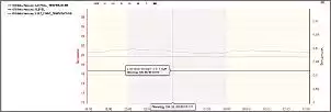

Hier zum Beispiel, vor drei Jahren hat meine WP eine Pelletheizung ersetzt. Wobei ich die 45° auch bisher nur ganz selten gesehen habe, meist liege ich deutlich unter 40°. Bei ganz normalen Kompaktheizkörpern...

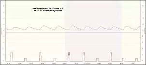

Unsere Vorlauftemperatur liegt bei 24°C.
(Fussbodenheizung und Kompaktheizkörper)
Ich habe eine recht flache Heizkurve eingestellt.
Die Werte habe ich letzten Winter durch thermischen Abgleich ermittelt.
Ziel war, dass die Thermostate einen konstanten Öffnungsgrad fahren können (derzeit 37%):

Vorher bei 40°C Vorlauftemperatur haben bereits 3% Ventilöffnungsgrad zu einem Überschwingen geführt, was in einer Sägezahnkurve resultierte:
