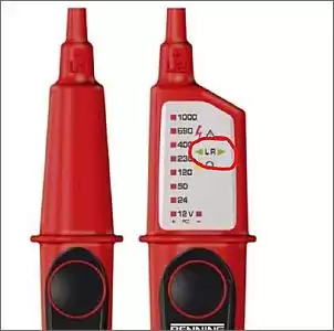

Besorg dir am besten einen neuen Duspol und da kannst du sehen ob das Drehfeld stimmt:
Hits:	3
Größe:	29,1 KB
Wenn du von L1 -> L2 -> L3 -> L1 misst, mußt du immer ein rechtes Drehfeld haben (Lampe R sollte leuchten). Sonst ist irgendwas mit den einzelenen Phasen faul.
Zitat von Thomas69 Beitrag anzeigen
Das Drehfeld spielt keine Rolle aber deine Beschreibung "riecht" nach falscher Verdrahtung der Steckdosen. Da mag zwar überall 230Volt gegen N bzw. PE vorhanden sein. Sind das aber auch gegeneinander überall 400 Volt? Bei der einen Dose könnte der eine Außenleiter zweimal vorhanden sein, also z.B. L1, L1 und L3. Das merkt das Ladegerät und lädt nur mit den beiden "verschiedenen" Phasen; daher auch 7kW statt 11kW.
Naja dann ist aber auch das Drehfeld falsch! Wenn das Drehfeld nicht stimmt, klappt auch meistens das 3-Phasige-Laden nicht. Es mag sein das es Ladegeräte gibt, die auch mit dem falschen Drehfeld laden. Ich hattes es aber schon mehrfach das 3-Phasiges-Laden nur im richtigen Drehfeld funktioniert hat.
Markus
