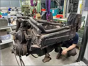

Sooo Werte Bootsfreunde, es ging voran in Sachen Motor.
Ich habe den Motor jetzt ausgebaut und schon mal angefangen ihn zu zerlegen.
Ich will ihn jetzt neu aufbauen. Die schlechte Kompression kam wohl doch von seiner Altersschwäche oder den Ventilen.
Die Peripherie überarbeite ich gerade per Sandstrahlgerät und Lack. Wasserpumpe, Benzinpumpe & Co kommen komplett neu.
Im Anhang mal einige Bilder dazu.
Welche Teile würdet ihr denn auf jeden Fall auf Verdacht neu machen? Dichtungen ist klar, aber was noch?
Auf verdacht arbeite ich nicht.
Aber das würde ich als KFZ Meschaniker machen.
1) Ventile raus, reinigen einschleifen. Dann ist sicher das die richtig dicht sind.
Ventilschaftdichtungen erneuern wenn der Motor welche hat.
2) Kurbelwellen und Pleuel Lager prüfen, ggf erneuern.
3) Kolben raus, Kolben spaltmaß und Laufbild kontrolieren, ggf erneuern.
4) Kolbenringe, Ölabstreifringe prüfen, ggf erneuern.
5 ) Wenn nötig? Kolben mit Übergröße einbauen.
6) Bei Kolben mit Übergröße auf Maß Hohen
7) Wenn keine Kolben mit Übergröße, aber neue Kolbenringe reinkommen, nur leicht Hohen
8) Wenn auf der Zylinderlauffläche sich oberhalb der Kolbenringe eine Kante gebildet hat muss diese weg.
9) Köpfe und Block auf planheit Prüfen
10 ) Kurbelwellensimmeringe würde ich neu machen.
Hoffe das ich nichts vergessen habe.
Gruß Jogie,

Zitat von von Jürgen Beitrag anzeigen
Der Block ist Baujahr 69 bis 79, da würde ich nicht im entferntesten dran denken was mit Leistungssteigerung zu versuchen...
Man sollte davon ausgehen das der Rest auch so alt ist...
Ich bin auch Baujahr 69 und wenn bei mir einer die Leistung steigern würde wollen ...
Der Motor ist ein GM 3970010 Block. Der wird wegen des hohen Nickelanteils auch im Dragstersport verwendet, der kann das schon ab denke ich.
Aber über so Spielereien mache ich mir erst später Gedanken.
Erstmal habe ich neue WaPu, neue Benzinpumpe und ein Umbaukit auf die neueren Krümmer und Riser aus den USA bestellt für teuer Geld.
Ich will dass das Ding wieder rennt wie am ersten Tag.
Also der Motor kommt so oder so zum Motorenbauer, ich wollte nur abklären was man denn auf jeden Fall machen sollte wenn er eh schon da steht und was so die „Hauptbaustellen“ sind.
Aber deine Schilderung ist top und entspricht auch etwa dem was ich mir so auf meiner Liste aufgeschrieben habe.
Die Zylinderlaufbahnen sehen auf den ersten Blick eigentlich noch erstaunlich gut aus, aber die Ventile und Köpfe müssen dringend überholt werden.
Die Teile für die Revision versuche ich alle selbst zu besorgen, ich hoffe ich finde alles.

So Leute, danke nochmal für die ganzen Tips.
Der Motor ist nun fast wieder fertig zum Einbau. Es fehlen noch ein paar Kleinigkeiten und Schräubchen, aber dann sollte er wieder laufen.
