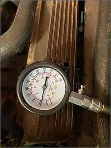

So sieht der dann aus!
Name:	MotoMeter-Benzin-Otto-Motor-Kompression-Kompressionstester-Kompressionsprüfer.jpg
Hits:	81
Größe:	44,3 KB
Gruß Stefan

Dieser Wert, den du da ermittelst, dient eigentlich eher dem vergleichen. Mit realen Betriebsbedingungen hat das wenig zu tun. Der Druck steht ja auch nicht nach dem ersten Kompressionsvorgang an/bzw auf der Karte, sondern steigt erst bis zum Maximum.
Funktioniertn tut das einwandfrei, diese Motometer Kisten findest in nahezu jeder Werkstatt (hab auch eins) - nur die Dieselvariante ist prinzipiell zum schrauben.
Wie gesagt- dient halt zum vergleichen der Zylinder -haben alle zB 7bar muss das nicht schlecht sein, solange gleichmäßig.
(Fehlbedienung bei dem Motormeter wär zB wenn das Ventil fehlt -dann kommst evtl auch auf 0bar)
Richtig aussagekräftig wird dann die Druckverlustprüfung, weil nur die aussagt was letztendlich undicht ist.

Habe das gleiche Gerät wie im Bild. Bei meinem Volvo AQ 130 konnte ich damit die Kompression bestens Messen. Zumindest waren nach 3 Messungen die Ergebnisse gleich. Ob das Teil auf nen hunderstel arbeitet denke ich nicht aber es unterscheidet zumindest zwischen 1 Bar oder 6 Bar
Vorrausgesetz man bedient es richtig.

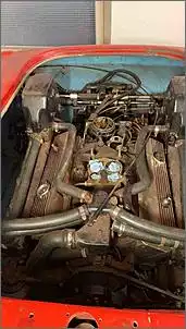

Hallo Leute!
Erstmal vielen Dank für euren Input! Jetzt melde ich mich auch mal wieder
Also gemessen wurde die Kompression mit einem KFZ Messgerät aus der Werkstatt zum aufschrauben.
Ob die Ventile zu 100% funktionieren kann ich nicht sagen, aber wir hatten die Ventildeckel unten und da sah alles aus wie es soll. Auch das Ventilspiel war gut.
Ich werde jetzt am Wochenende den Kompressionstest mal nochmal mit neuem Gerät und der "Öl-Methode" versuchen, ich hab mir extra ein neues geordert und kleine Spritzen besorgt.
Ich hoffe, dass es wirklich ein Messfehler war oder es an den Ventilen liegt.
Ben

Sooo,
jetzt hab ich ein neues Gerät benutzt und nochmals trocken, ohne Öl gemessen:
Zyl 5 - 9 Bar
Zyl 6 - 2 Bar
Zyl 7 - 5 Bar
Zyl 8 - 3 Bar
Zyl 1 - 3 Bar
Zyl 2 - 5,5 Bar
Die restlichen 2 Zylinder habe ich mir gespart, weil man echt nur bescheiden rankommt.
Dann habe ich 4 ml Motoröl (10W40) mit der Spritze in Zylinder 6 injiziert und nochmal gemessen.
Jetzt: 3 Bar, also nur ein marginaler Unterschied...
Manche von euch meinten mit Vollgas messen?
Aber was macht das für einen Unterschied? Der Vergaser und der Zündverteiler sind im Moment ab.
Gruß Ben Klicken Sie auf die Grafik für eine größere Ansicht
