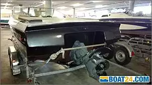

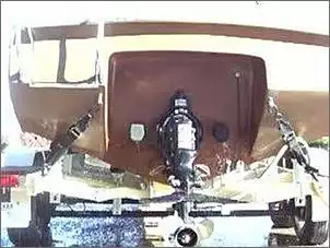

Ich glaube das Bild täuscht etwas. Der Antrieb bei dem Panzer ist aber dennoch ziemlich weit unten.
Hits:	256
Größe:	32,5 KB
Hits:	275
Größe:	112,7 KB
Hits:	257
Größe:	72,0 KB
Die Krümmer sind doch geteilt oder nicht? Nimm die Extensions doch einfach raus, dann sparst Du locker 8-10cm.
