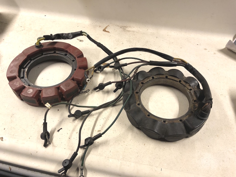

Moin, soweit ich mich erinnern kann, gab es zwei verschiedene Stator-Typen die an den Vierzylindern verbaut waren. Unterscheidungskriterium ist die Farbe, also entweder "der rote" oder "der schwarze".
Vielleicht hab ich hier noch einen in der Teilekiste, könntest du dann für kleines Geld haben... Du wohnst ja anscheinend auch nicht so weit entfernt.

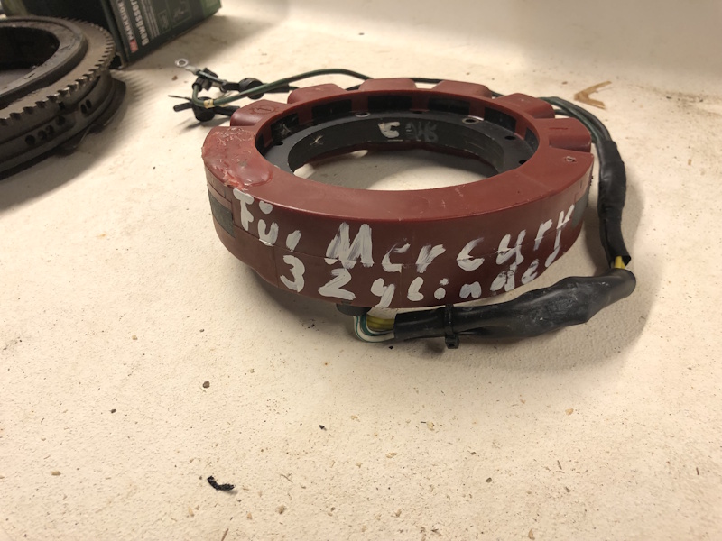

Tja, 2 Suchtreffer in meinen Teilekisten, aber...
...der rote scheint nicht passend zu sein für deinen Motor. Teilenummer konnte ich auf beiden nicht finden.
Der schwarze hat übrigens 6 Anschlüsse, der rote nur vier.

Also mein Stator hat 4 Anschlüsse.... Da bin ich jetzt auch überfragt, aber ich geh davon aus, das der Rote dann der richtige ist ?!
Vielleicht kann das jemand beantworten ?
Alt Heute, 11:21
Benifun57 Benifun57 ist offline
Registriert seit: 31.07.2025
Ort: Schnelldorf
Beiträge: 92
Boot: Hille Cameo mit Mercury 500
35 Danke in 22 Beiträgen
Mercury 3 und 4 und 6 zylinder aus der zeit haben die gleiche Spule.
Sie ist untereinader Kompatibel solange die kabel die Selben Farben haben,
