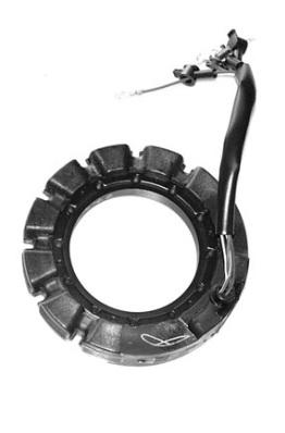

da ich mich entschlossen habe mein Angelboot zu verkaufen wollte ich vor der Besichtigung eines potenziellen Käufers nochmal ein Probelauf machen. Was soll ich sagen, Murphys Gesetz. Vor 4 Monaten noch Problemlos über die Eider gefahren und jetzt springt er nicht mehr an. Nach kurzer Suche stellte sich ein defektes Kabel am Stator heraus.
zum Motor
Mercury 50PS 4Zyl 2Takt Seriennummer 9390567 dürfte Baujahr 1985 sein ?!
Rein interessehalber habe ich jetzt zwei Fragen.
1. Gibt es jemanden, der sowas reparieren kann?
2. Laut der Zeichnung hat er zwei Spulen, wenn ich aber die Ersatzteilnummer (76314A3) eingebe, komme ich den folgenden, würde dieser auch funktionieren:
Dank euch

Laut deiner Motornummer hat der Stator die Nummer
Trigger 96452A1
Stator 5454A25
Ignition Stator Kit 832075A20
Mercury E Teilekatalog
https://public-mercurymarine.sysonli...eng&langDB=eng

Habe den Rotz vor einem halben Jahr gerade aufwändig repariert. Stator und den Stecker/Kupplung an der Motorwanne.
Diese Kabelpest ist typisch für die 70er Jahre Mercs.
Wie gesagt, ich habe jede einzelne Ader ausgetauscht, am Stator direkt angelötet und alles verschrumpft, und mit Rotabond versiegelt. Am Stecker genauso.
Kann ich nicht empfehlen, hab’s aber trotzdem gemacht.

Moin, soweit ich mich erinnern kann, gab es zwei verschiedene Stator-Typen die an den Vierzylindern verbaut waren. Unterscheidungskriterium ist die Farbe, also entweder "der rote" oder "der schwarze".
Vielleicht hab ich hier noch einen in der Teilekiste, könntest du dann für kleines Geld haben... Du wohnst ja anscheinend auch nicht so weit entfernt.
