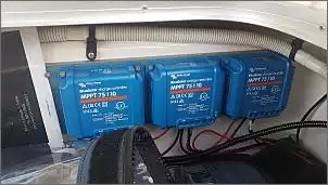

Ich hatte viele Jahre den oben verlinkten Kemo verbaut, nachteil das ist nur ein Schalter und kein Regler oder gar MPPT (schlechter Wirkungsgrad).
Habe jetzt 3 Victron MPPT verbaut,
wichtig ist das der MPPT bei zusammenschalten der Batterien auf ein Panel positiv getaktet sein muss und eine gemeinsame Masse hat.
Viele Regler sind negativ getaktet und haben nur gemeinsamen Plus.
Leider gibt das kein Hersteller an,
ist bei einer Batterie und einen Solarpanel auch egal, nicht aber bei mehrfachverschaltung.
Hits:	25
Größe:	92,6 KB
Die Victron erfüllen das bei Solareingang zu Batterie Ausgang, der Schaltausgang ist aber negativ geschaltet!!
Weiterer Vorteil der Victron: nur 10mA Eigenverbrauch und sie funktionieren auch ohne Batterien (bei vielen Herstellern nicht erlaubt)
