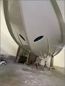

Hallo ich würde gerne meine Campion 505 vom Hänger holen. Da ich aber die Seiten schräg habe weis ich nicht in wie weit das stabil ist. Ich hatte sonst immer Boote wo das gerade war. Ich habe mal ein Bild eingefügt. Ob und wie man da am besten abstütz. Danke vorab.

die Hauplast muss auf dem Kiel liegen.
Unter der Kante kannst du jeweils rechts und links
einen Bock stellen. Das reicht dann, damit
es nicht kippt.

Die Kanten sind stabil genug. Mach einfach zwischen den Bock und dem Rumpf ein Holz und ein dickes Stück Bautenschutzmatte zwischen, damit sich der Druck etwas verteilt.
So in etwa:

Sieht bei mir ähnlich aus. Hab 4 Böcke genau an der Kante untergestellt,gerade durch die Schräge kann eigentlich nichts wegrutschen. Hab trotzdem mit einem Kettenzug gesichert. Zum UW-Schiff rollen hab ich den Kahn dann ans Carport gehängt, so gibts keine Auflagepunkte, die man später noch streichen muss.

Das die Hauptlast auf dem kiel liegt ist mir klar mir ging es um die Kanten . Danke für die Infos Leute

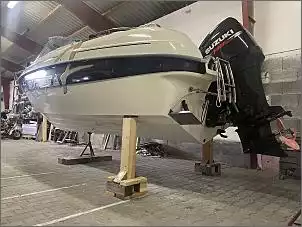

Hits:	137
Größe:	100,2 KB
Hits:	89
Größe:	54,8 KB
bei mir klappt es jedes Jahr wunderbar…

Ich hebe das Boot mehrmals im Jahr vom Trailer, so lässt sich’s entspannter arbeiten, die ganze Aktion dauert nur wenige Minuten

Falls du mich meinst, die Gewindestangen sind 38mm stark und halten ca. 5 Tonnen pro Stütze aus, in der Praxis halten die aber sicher das 5fache an Druck aus.

Ja danke, ich hab welche mit 24 mm in Auftrag gegeben, Boot komplett wiegt ja ca 800-900 kg sollte also locker reichen.
