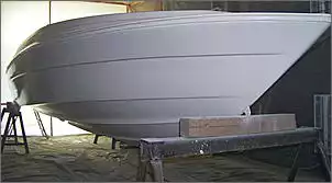

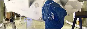

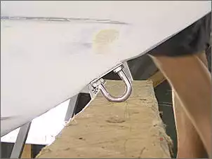

Alt 13.09.2010, 11:25
So haben wir das schon öfter gemacht.
Hits:	3043
Größe:	58,4 KB
Das Boot steht hinten nur auf zwei kleinen Flächen die zu den stabilten Ecken eines Bootes gehören
Hits:	1138
Größe:	52,2 KB
Vorn unter der Bugöse.
Auch hier ist ein Super stabiler Punkt
So ist der gesammte Kiel frei zum Arbeiten

Das mit der Bugöse sieht aber gefährlich aus
