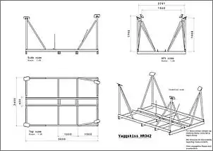

Bin neu hier und muss gleich mal eine gute Frage fragen.
Ich möchte bei mir das Unterwasserschiff einmal komplett neu machen und würde dieses auch gern in einem komplett durchstreichen. Jetzt sind wir schon seit ner ganzen weile am überlegen wie wir am besten das Boot (Sea Ray MC21 Siville) aufbocken können. Zur Zeit steht es auf drei Böcken, so kann ich nur leider nicht in einem Durchgang die einzelnen Schichten auftragen.
Wir haben uns nun überlegt einen großen Bock zu bauen wo das Boot an der Seite gehalten wird (zwischen dem Bock eingeklemmt), wie hier : http://www.boote-forum.de/attachment...1&d=1073498691 das Kielboot auf der linken Seite.
Nun ist die Frage ob die Seitenwand die Kräfte aufnehmen kann. Oder ist dafür die Seitwand zu senkrecht? Sodas das Boot einfach durchrutscht?
Die Auflagen wollten wir recht groß mach (25*50cm).
Mir gehts einfach darum, das ich nicht so ne kleinstmengen anmischen will. außerdem möchte ich auch schwachstellen oder ähnliches vermeiden und die Überstreichzeiträume einhalten will. Bei 6 oder 7 Schichten Grundierung und 3 schichten Antifouling sehr zeitraubend!
Hoffe Ihr könnt mir etwas weiterhelfen.
Hits:	1937
Größe:	24,4 KB
is für´n bischen größeres Boot, sollte aber als Orientierungshilfe gedacht sein
Grusz aus OÖ
