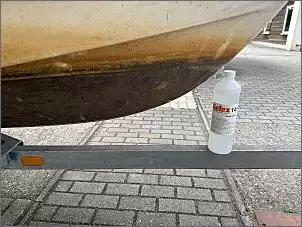

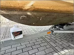

ist dieses Mittel ( Litex 1410 ) dafür geeignet oder gibt es da auch andere Lösungen
sprich einsprühen und abkärchern
oder wie sonst mühselig mit schwamm und spüli reinigen

Trailer-Streben mit Klarsichtfolie aus der Küche o.ä. abdecken und mit Boot mit Oxalsäure säubern. Wie gut das funktioniert, kannst Du Dir in meinem Album ansehen.

Oxalsäure kann man für einen schmalen Taler selbst anmischen. Abdecken ist gut, viel spülen wichtig.

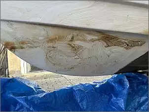

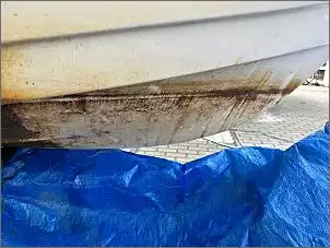

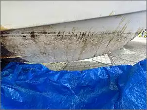

hab heut mal 2 Mittel getestet Lietex und Oxalsäure
Lietex Bild 1 vorher ; Bild 2 nach einer halben Stunde einwirkzeit( blank draufgesprüht ) ; Bild 3 nach abspritzen

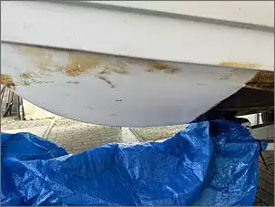

Oxalsäure Bild 1 vorher dann abgespritzt und Oxalsäure pur auf Schwamm verrieben ;Bild 2 nach 15min einwirken ; Bild 3 nach abspritzen

also Oxalsäure eindeutig besser
