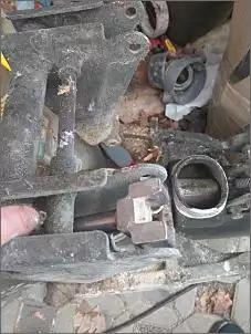

Vielleicht weiß ja einer ob ich runde anstatt der eckigen Trimmzylinder einbauen kann Aq 299DP und im Transum sind am Y Geweih 2 kleine Gummischläuche
Bekommt Mann die noch ich habe leider nix gefunden.
Gruß Jürgen

Rund oder eckig ist nebensächlich - Hydraulikleitungen und Gabel müssen passen - dein Bild von einem runden hat ein Auge statt Gabel.

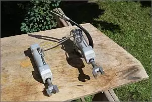

Ich habe noch ein Paar eckige in fast neu liegen:
Hits:	27
Größe:	128,1 KB
Muss mal im Keller suchen, wo die liegen.
Bin sie wegen meiner horrenden Preisvorstellung bisher nicht losgeworden.
Die liegen aber schon so lange, dass ich trotzdem die Dichtungen machen würde.

Die runden von DEINEM Bild eignen sich aber nicht, weil sie ein Auge haben statt der Gabel.
Schrieb ich schon - sag mal "ja, habe ich gelesen und verstanden".

Ja habe ich gelesen aber verstanden nö.
Dem Bolzen ist es doch egal ob er durch ein Auge oder durch eine Gabel geht der Durchmesser vom Bolzen ist bei beiden gleich ��

Prinzipiell dürfte das Auge schon dazwischen passen. Aber es hat dann zu den Seiten ca. 2cm Spiel und der Kolben keine Seitenführung.
Probiere es aus und lass' uns teilhaben.
