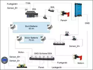

ich hoffe auf ein paar Tipps, damit ich nicht in die völlig falsche Richtung laufe
Unser Boot hat eine Elektrik, die nicht mehr so dem "Standard" entspricht. Das möchte ich etwas ändern. Deshalb soll im ersten Schritt alles in der Nähe der Batterie neu gemacht werden.
  • Neues Ladegerät
  • Batterieüberwachung
  • Absicherung der Kabel nahe der Batterie
  • Funkgerät unabhängig von Bordsystem betreibbar
  • Motor und Bord Schalter
Die weitere Verkabelung der Bordverbraucher erfolgt dann später im Panel mit der Unterverteilung.
Was mir noch Kopfzerbrechen bereitet ist:
  • Absicherung Kabel Ladegeräte (Sicherung nahe Lader oder Batterie?)
  • Absicherung von Batterie Minus nach aktuellster Norm? Muss das auf die Unterverteilung übernommen werden?

ohne jetzt ins Detail Deiner Schaltung zu gehen: Sicherungen im Bordnetz dienen i.d.R dem Leitungsschutz. Daher müssen diese möglichst nahe an der "gefährlichen" Stromquelle sitzen, hier die Batterie, die wesentlich höhere Ströme liefern kann als z.B. das Ladegerät. Daher ist das bezüglich des Ladegerätes schon richtig, dass die Sicherung der Plus-Leitung wie in Deiner Skizze zu sehen, nahe an der Batterie ist. Zu jeder Absicherung gibt es einen Mindesquerschnitt der Leitungen, wird der Querschnitt weiter reduziert, ist eine neue an den Querschnitt (Strombelastbarkeit) angepasste Sicherung notwendig.
Eine Übersicht findest Du hier:
https://www.lappkabel.de/fileadmin/c...nstabellen.pdf
Du schreibst was von Minus Absicherung nach neuester Norm. Kannst Du mir sagen wo das genau steht bzw. welche Norm das ist?

Hallo Dirk,
danke für deine so schnelle Antwort
Genau, das Prinzip der Absicherung nach Kabelquerschnitt will ich anwenden. Im Panel der Unterverteilung kommen dann weitere kleinere Sicherungen je nach Querschnitt zum Einsatz.
Ah, der Tipp mit der Batterie als Lieferant höherer Ströme macht natürlich Sinn zur Absicherung gegen das Ladegerät. Ein Fehler (Kurzschluss) im Ladegerät oder den Kabeln selber würde dann die Kabel von Batterie zum Ladegerät sichern.
Ich spreche von der ISO 10133. Dort steht, dass ein vollständig isoliertes Zweileitersystem an der positiven und negativen Seite getrennt werden muss. Ich gehe davon aus, dass mein Motor an Minus angeschlossen ist und somit nicht dazu zählt. Bin aber nicht 100% sicher.
Auf Grund der hohen Ströme des Anlassers war meine Idee übrigens beide Ringkabelschuhe (Anlasser + Batterie) über einen Schraubpunkt zu führen. Dann wird die 150A Schiene nicht belastet. Der Rest des Systems bleibt in Summe unter 150A.
Stephan (*der Name war wohl im ersten Post verloren gegangen*)

Hallo Stephan,
den Starter/Motorblock Minus würde ich immer direkt auf die Batterie führen. Es gibt Klemmen für zwei Kabel, aber auch zwei Kabel unter der Anschlussklemme sind kein Problem und wir seit Jahrzehnten so gemacht.
Das wichtigste ist einfach das alles schön fest ist.

Zitat von sailman Beitrag anzeigen
Hallo Dirk,
Hallo Stephan,
ich habe mir mal die Norm runtergeladen und überflogen. Aus meiner Sicht ist ein System mit angeschlossener Motormasse (was ja laut Deiner Aussage zutrifft) kein "fully insulated two-wire d.c. system" sondern ein "two-wire d.c. system with a negative ground" bei dem der Motor der Massebezugspunkt ist. Ich finde allerdings nicht den Passus an dem die Trennung der Masse an der Batterie vorgeschrieben ist. Kannst Du das Kapitel benennen?
Dirk

Hallo Stephan,
aus deinem Schaubild ist ja zu ersehen, dass du 1 Motor hast. Hat dieser Motor 1 LiMa? Wenn JA (so wie bei mir), wozu 1 Ladegerät, wenn doch der Motor die Batterien ständig voll hält?
Ich habe in 4 Monaten auf See kein Landstrom/Ladegerät gebraucht. Mir ist schon bekannt, dass wohl fast alle MoBo Fahrer sowas haben, aber wofür?
Grüße, Reinhard (hatte 1 kleinen CTEC Clone dabei)

@Reinhard: Es handelt sich um eine 35ft Segelyacht. Da ist der Motor zum Glück eher weniger an Aber ja, er hängt an einer LiMa und sollte geladen werden. Da der €€€ Unterschied beim Victron Ladegerät echt nicht groß ist, würde ich einfach die Variante mit 3 Ausgängen nehmen anstatt 1er und die Starterbatterie mit anschließen.
@Rene: Danke für die Idee. Gibt es einen Grund dafür das Motor Minus direkt an die Starter-Batterie zu klemmen? Übergangswiderstände des zusätzlichen Kabels+Kontakt? Dann müsste konsequenterweise auch das Motor-Plus direkt auf die Batterie und die anderen Anschlüsse dann auf die Sammelschiene.
@Dirk: Ich gehe davon aus, dass ich die Motormasse da vor mir habe... Ich hatte im Herbst nur herausgefunden, dass ein dickes schwarzes Kabel von der LiMa/Anlasser? und ein dickes rotes Kabel zur Starterbatterie gehen. Ob der Motorblock an Masse hängt hatte ich zu dem Zeitpunkt nicht gemessen. (GFK-Boot)
Bei der allpoligen Trennung beziehe ich mich auf Kapitel 6.1
Ein Batterietrennschalter muss in den positiven Leiter eines Systems mit negativer Erdung oder in den
positiven und den negativen Leiter (zweipolig schaltend) eines vollständig isolierten Zweileiter-
Gleichstromsystems eingefügt werden.
Stephan
Stephan
Ich sehe gerade, dass ich die Normenausgabe aus dem Jahr 2000 runtergeladen hatte und da stand die Aussage mit der zweipoligen Trennung noch gar nicht drin. Bei meiner Hardy habe ich nur einen Hauptschalter drin, der den positiven Pol der Batterie abtrennt, da der Motor mit der Batteriemasse verbunden ist und es damit kein isoliertes Zweileitersystem ist. Da werde ich auch nichts dran ändern, denn zweipolige bootstaugliche Hauptschalter sind teurer und schwieriger zu beschaffen. Da macht eher ein ferngesteuerter Hauptschütz Sinn.
Aber wird reden hier ja von 12V und da ist die Gefahr ja recht gering, wenn alles korrekt verdrahtet und abgesichert ist. Du solltest auf jeden Fall auf fachgerechte Verarbeitung z.B. Verpressung bei Kabelschuhen und Aderendhülsen achten. Wenn es da höhere Übergangswiderstände gibt, kann es zu Überhitzungen und damit zu Bränden kommen. Dann nützt ein zweipoliger Hauptschalter auch nichts mehr.
Dirk
zur Sicherung Kabel Ladegerät und Lichtmaschine:
Die ISO 10133 von 2012 sagt dazu im Kapitel 8.3, daß die Ausgangsstromkreise von selbst begrenzenden Generatoren und Batterie-Ladegeräten keine Sicherungen oder Schutzschalter benötigen.
Wenn der Kabelquerschnitt zum Generator passt, dann benötigst Du nur eine Sicherung auf der Batterie Seite. Im Installationshandbuch Deines Ladegerätes wird vermutlich der erforderlichen Kabelquerschnitt
erwähnt.
zum Thema: Absicherung von Batterie Minus
Du hast vermutlich ein "Zweileiter-Gleichstromsystem mit negativer Erdung" und bei diesem System benötigst Du weder Hauptschalter noch Sicherungen auf der Minus Seite.
Über ein "isoliertes Zweileiter-Gleichstromsystem" würde ich nicht nachdenken. Da kann der Motor auch mit dem Minus verbunden werden aber der ganze Motor steht isoliert im Motorraum.

Hallo Dirk,
Danke für den Tipp. Die großen Verpressungen würde ich schon selber machen wollen. Nur ob da so eine 30€ Amazon China Zange funktioniert?
Ich würde ungern mehrere hundert €€€ für eine Zange ausgeben, die ich nur ein paar mal nutze...
Was habt ihr so für Werkzeug?
Stephan
Hallo Dirk,
Genau, das Prinzip der Absicherung nach Kabelquerschnitt will ich anwenden. Im Panel der Unterverteilung kommen dann weitere kleinere Sicherungen je nach Querschnitt zum Einsatz....
Und hier ist noch ein Wurm drin, denn ab dem Pannel werden einzelne Verbraucher nach zu erwartendem Strombedarf abgesichert und nicht nach Querschnitt. Natürlich muss der Querschnitt dem Strombedarf gegenüber angepasst sein. Die maximale Absicherung ist den Unterlagen zum Verbraucher zu entnehmen.
Beispiel die Kühlbox hat einen Bedarf von 5A, dann wird mit max 10A abgesichert und nicht mit 25A, wie es für z. B. ein 2,5qmm Kabel bei 20°C gerechnet wird.
Akki
ja und nein
Ich sehe beide Ansätze der Absicherung als eine Möglichkeit an, würde aber die "Kabel-Absicherung" vorziehen.
  • keine Verwechslung, wenn irgendwann andere Verbraucher an die Leitung kommen. Die Sicherung sichert den kleinsten Kabelquerschnitt bis zum Verbraucher ab. Baue ich dann irgendwann einen z.B. größeren Verbraucher ein, so passt es entweder oder ich muss die Leitung mit vergrößern.
  • klar, eine kleinere Sicherung geht immer, aber dann ist evtl. nicht mehr klar was die Leitung abkann.
  • Geräte würde ich immer direkt am/im Gerät absichern.
  • zwei Sicherungen (Leitung+Gerät) im Panel finde ich etwas zu unübersichtlich
  • habe ich unterschiedliche Verbraucher in einem Sicherungskreis, kann ich nur das "stärkste" Gerät im Panel absichern.
  • Je nach Gerät gibt es nicht immer die passende Größe an Sicherung, damit die Sicherung wirken kann bevor das Gerät kaputt geht.
Ich fand folgenden Kommentar ganz interessant:
