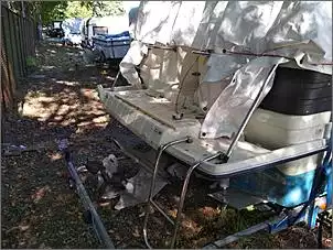

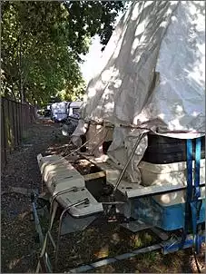

Ich hab's getan, heute hab ich die Säge angesetzt. Hat garnicht lange gedauert. [emoji23]
Leider ist das Holz in den beiden äußeren Flächen nass und aufgequollen..
Gesamtlänge sind es jetzt Bummelig 70cm. Ich hatte erst an 80cm gedacht, aber das passt von den Proportionen nicht.
Was würdet ihr als Kernmaterial nehmen? Sperrholz oder PU Hart-Schaum?Klicken Sie auf die Grafik für eine größere Ansicht
