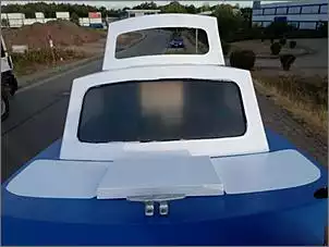

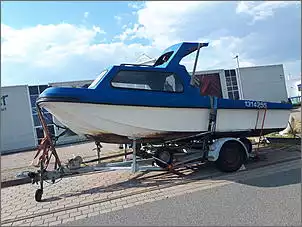

Hier mal ein Bild
Hits:	287
Größe:	106,4 KB

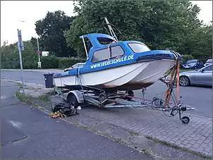

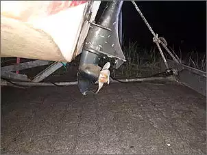

Der Normalschaft ist laut dem was ich bisher gelesen habe wohl zu knapp oder?
Hits:	249
Größe:	94,3 KB
Aktuell kann ich einen Chrysler 45 Ps Motor mit Schaltung günstig bekommen, ist die Ersatzteilversorgung immer noch so schlecht?
Das Boot war mal mit 60Ps ausgerüstet.
Ich freue mich hier immer wieder mal meine Fortschritte und Fragen zu Posten. Denke gerade die Fragen überwiegen aktuell
Bin für jegliche Tipps dankbar. Auch gerne gute Adressen aus dem Hamburger Raum.

Ersatzteile und Chrysler schließen sich aus.
der Trailer passt auch so gar nicht.

Uiuiui ich finde Dreikieler ja eigentlich gut, allerdings gilt es einige Parameter abzuchecken
1. Schaum nass?
2. Spiegel Substanz in Ordnung? .
3. Wenn der Schaum raus muss, ist eine Ertüchtigung ďes Rumpfes meist erforderlich, da draußen Schaum auch strukturelle Aufgaben übernommen hat, die nach der Entfernung von zusätzlichen Lagen Gfk übernommen werden sollten.
Viel Spaß und halte unsauber dem Laufenden.Viele.

Langschaft wäre wohl das "Maß" der Dinge...

Ein sehr schönes Angelboot, sehr kipp stabil und geräumig.
Ist es eine Microplus, Trident oder Pilot?
Da muss ein Langschafter ran, mit mindestens 30 PS um etwas zu Rocken, für gemütliche Angel Ausflüge reichen auch 15 PS.
Was unabdingbar ist, ist ein guter Fishfinder und wenn es auf See gehen soll am besten mit integrierten Kartenplotter.
Ich finde auch das der Trailer etwas unpassend ist und gegeben falls wohl auch nicht die Traglast hat.
Das Boot dürfte an die 400 Kg + bringen, also das mal prüfen.
Wenn die Last passt, ist es vielleicht möglich den Trailer umzurüsten, auf alle Fälle die vordere Auflage, der Bug ist zu hoch gestellt und könnte im PKW Betrieb als riesige Windbremse fungieren, was zu erhöhten Sprit Verbrauch führt. Auch ist das Punktuelle Aufliegen auf der Bug Kielrolle nicht besonders positiv für das Material.
Etwas überdenken und eine grössere Auflagefläche schaffen.

Den Trailer würde ich auch noch einmal überdenken - sieht nicht gerade vertrauens-
würdig aus.

Der Trailer passt zwar nicht so wirklich, die Last kann er schon ab, das ist ein Varianta-Trailer mit Slipwagen......

Hallo zusammen und danke für die Antworten und Hinweise.
Für den Trailer habe ich bereits 2 seitenstützen bestellt da mir das zu wackelig ist. Das zul. Gesamtgewicht des Trailers ist 1300 kg, glaube das Boot ist angegeben mit 800kg und der Trailer liegt bei 250kg !? Da sollte also noch was Luft sein.
Da mir der Trailer mit dieser Slip Variante aber nicht gefällt will ich diesen umbauen zu einem normalen Trailer.
Beim Motor habe ich mir heute einen 28 PS Yamaha Langschaft mit estart und fernschaltung geholt. Der sollte ja ausreichen.
Leider ist das Ding so sackeschwer dass ein tägliches abhängen des Motors nicht in Frage kommt. Also such ich noch nach einer weiteren Diebstahlsicherung neben dem vierkantstahl den man über die befestigungsschrauben zieht.
Vielleicht kann ich den Motor mit einer zusätzlichen Schraube am Spiegel noch fixieren. Hier jemand Ideen?
Zumindest kann ich jetzt die Schaltung, Estart und Motor schon mal ansetzen.

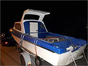

So kurzes Update.
Viel gekauft und wenig gemacht bisher. Mit Kind und Frau ist Zeit halt knapp.
Unter anderem ist nun der 28ps Motor da, fernschaltung, scheibe plexiglas, 110ah batterie, tank, und viel Kleinkram...
Dennoch hab ich nun die zusätzlichen Stützen am Trailer vorne angebracht.
Dann zum reinigen vieles gelesen und das Boot heute an der Waschstrasse abgestrahlt.
Ne Menge Dreck ist ab aber untenrum ist es sehr hartnäckig.
Hab nun oxalsäure bestellt und werde den Untergrund damit noch mal zu Leibe rücken.
Tipps?
In 2 Wochen soll das ins Wasser.
Bis dahin noch das unterwasserschiff reinigen und ausbessern,
Echolot vorbereiten,
Fernschaltung anbringen,
Tür einsetzen,
Elektronik provisorisch bis ende des Jahres verkabeln
Scheibe einsetzen

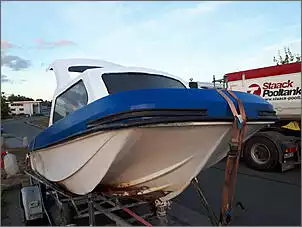

Hier mal ein Bild von heute:
Hits:	186
Größe:	97,6 KB

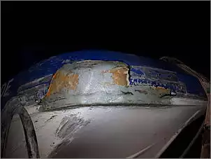

So heute mal das Update der letzten Tage.
Die Gfk Arbeiten sind fertig. 5 Lagen Glasfaser sollten den Riss gut abdecken und Stabilität bringen
Hits:	124
Größe:	50,5 KB
Nachdem ein User hier mir viele Tipps gegeben hat hab ich mich entschlossen das Deck noch weiss zu machen. Da der Lack der drauf ist leider nur ein 1k Lack war blieb mir nur komplett abschleifen oder wieder 1k Lack nehmen. Ich hab mich dann für 1k Pu lack entschieden als guten Kompromiss.
Nachdem alles angeschliffen war, was ja die meiste Arbeit macht da ich ohne Strom arbeiten muss hab ich das Deck insgesamt 3 mal lackiert. Bedingt durch das sehr warme Wetter war lackieren nur in den Abendstunden möglich und selbst da war das antrocknen des Lacks zu schnell. Daher wurde die Deckschicht mit 10% Wasser verdünnt was das Bild etwas verbessert hat. Für lackieren auf der Wiese ganz ordentlich.
Hits:	128
Größe:	57,0 KB

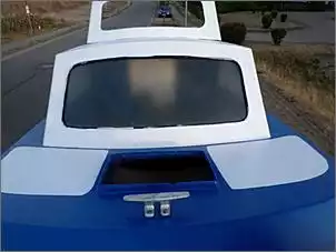

Dann würde das blau neu gemacht. Die Wahl fiel auf Enzianblau Seidenmatt. Hätte gerne glänzend genommen aber da ich hier nur einmal drüber wollte zum ausbessern blieb es beim Seidenmatt.
Hits:	114
Größe:	64,2 KB

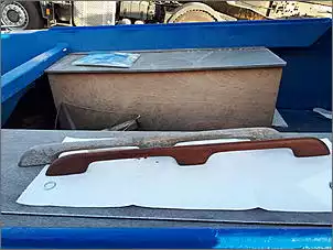

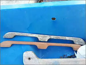

Das Holz sieht überall sehr vergammelt aus. Hab heute mal einen Handlauf geschliffen was Hoffnung aufkommen liess dass hier noch was zu retten ist, aber 2 Stunden hat es gedauert ohne Strom :/
Hits:	98
Größe:	61,1 KB
Nach dem lackieren in Mahagoni Farbe sieht es wieder ganz brauchbar aus.
