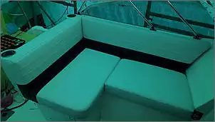

Ich habe meine Polster auch alle mit der Toyota Super Jeans genäht, 6 Lagen Kunstleder waren absolut kein Problem, ging durch wie durch Butter. Ich hatte versucht mit einer normalen Nähnadel den Faden zu vernähen ging gar nicht, ist mir die Nadel durchgebrochen.
Ich hatte alles mit 50er Garn und 80er Titannadel genäht
