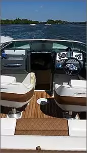

Hits:	222
Größe:	50,6 KB
ID:	705324so sieht das ganze mit Bestuhlung aus...
Gesendet von meinem SM-N910F mit Tapatalk
