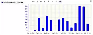

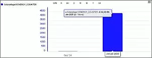

Ich erfasse die Daten des BKW über einen Homematic Mess-Aktor.
Da kann ich dann die Statistiken beliebig zusammenklicken:
Name:	2025-01-13 BKW Ertrag täglich.jpg
Hits:	27
Größe:	26,6 KB
ID:	1032855 Klicken Sie auf die Grafik für eine größere Ansicht
Name:	2025-01-13 BKW Ertrag monatlich.jpg
Hits:	28
Größe:	20,6 KB
4,33 kWh waren es bisher im Januer aus dem BKW.

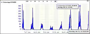

Bei der Leistung hatte ich gestern den Jahreshöchstwert:
Name:	2025-01-13 BKW Leistung.jpg
Hits:	32
Größe:	32,0 KB

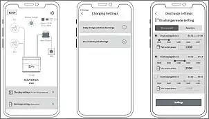

Das liest sich auf den ersten Blick gar nicht mal so schlecht.
Das ist aber keine sonderlich intelligente Regelung dahinter laut Anleitung:
Name:	Marstek B2500-D.jpg
Hits:	30
Größe:	44,7 KB
Erst macht sich der Speicher selber die Taschen voll, dann kriegt der WR was ab. Aber das ist egal - linke Tasche, rechte Tasche.
Besser als gar nichts.
Unter'm Strich liegt der Vorteil darin, dass die hohe Solarleistung, für welche tagsüber kein Eigenbedarf besteht, später langsam über einen längeren Zeitraum gestreckt (aber dafür geringer) wieder abgegeben wird.
Muss jeder mal selbst kalkulieren, ob das ein sinnvolles Szenario ist.

Man sollte aber beachten das die Systeme unterschiedlich gut sind. Marstek gab es anfangs Firmware Probleme, sodass das Ding regelmäßig bei 0% war, wurde aber schon behoben. Die Reaktionsgeschwindigkeit liegt auch bei etwa 1-2sec.
Der Shelly reagiert da schneller in Verbindung mit dem Growat noah 2k aber muss halt mehr konfiguriert werden. Es gibt noch weitere Anbieter wie Anker Solix oder Ecoflow mit der Delta serie und dem Powerstream wr oder Zendure und viele andere.
https://solarspeicher24.de/stromspei...konkraftwerke/
Ein Vergleich lohnt da mit Sicherheit da aktuell 2kwh bereits für <400 zu bekommen sind
Anhang 1032875
richtig ich bin noch auf der suche nach einem der zuerst alles was erzeugt wird 100% durchschleust und nur was über einem Peak von dem Wert ist das der Wechselrichter nach außen abgeben darf dann speichert...
also wenn ich den wechselrichter auf 400W einstelle soll bis 400W alles eingespeist werden und ab 401W das 1 W in den Speicher und 400W ins Netz...
sobald 400W wieder unterschritten werden von den Panel soll der Speicher dann entsprechend seiner Kapazität diese auffüllen..
so erhoffe ich mir z.B. im Sommer ab 8Uhr die 400W einzuspeisen, ab 9 Uhr zusätzlich in den Speicher... ab 15 ihr den Speicher voll zu haben und wenn um 16 Uhr die Solarkapaiztät zurück geht.. noch 5-6h die 400W weiterhin einzuspeisen.. (das war nur ein Idealbespiel) somit würde ich auf einen Idealertrag von 8-22 uhr von 400W/h und somit 14h also 5,6Kwh ertrag /Tag kommen, die auch im großteil im Eigenverbrauch drauf gehen...... wenn man jetzt das BKW ziemlich an die Grundlast absenkt könnte man also die Grundlast fast für den Großteil des Tages komplett aus dem BKW und dem Speicher fahren...

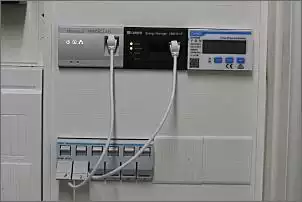

Hier ein Beispiel aus der Praxis, das ist eine Reihe in meinem Elektroverteiler:
Name:	2025-01-13 SmartMeter.jpg
Hits:	18
Größe:	58,0 KB
Rechts der weisse ist ein SmartMeter, der via RS485 Modbus/RTU von meinem großen Hybridwechselrichter abgefragt wird und seine Leistung damit regelt. Der WR "weiss", welche Registeradressen er abfragen muss und welche Werte in diesen Registern stehen. Z.B. die extern bezogene Leistung auf den drei Phasen.
Weiterhin habe ich eine KEBA Wallbox, die auch gerne die Leistung der drei Phasen wissen möchte (bei "negativer" Leistung = Einspeisung kann sie dann das Laden anfangen; nennt sich Überschussladen).
Woher kriegt sie die Info? Vom bestehenden SmartMeter?
Weit gefehlt, die reden nämlich a) nicht die gleiche Sprache und b) nicht auf dem gleichen Medium.
Da war es einfacher, einen zweiten SmartMeter in Reihe einzubauen (schwarz), der via Modbus/TCP von der Wallbox abgefragt wird.
Schöne neue Welt, total bekloppt.

Smartmeter ist mit dem Akku via Wlan verbunden, und in der App zum Akku lässt sich alles einstellen, ob Automatik oder manueller Modus.
Angenommen Automatik, wie bereits beschrieben, misst das Smartmeter was gebraucht wird und der Akku gibt die dazu passende Spannung/Strom an den WR aus. Beim Manuellen Modus funktioniert das ganz genauso nur legt man dort einen Fixen wert fest. Regeln muss der Akku das trotzdem wenn eingangsseitig 1600W reinkommen dürfen ja keine 1600W an den WR weitergegeben werden.
Dieses Prinzip funktioniert bei jedem BKW(!) Akku der Smartmeter unterstützt. Ob da nun ein Shelly dranhängt, der mit ihm redet oder der Marstek ist egal.
Wir reden hier NICHT von Standard Solar akkus wie Pylontech 5000 oder so, sondern EXPLIZIT von BKW akkus!(denn hier gehts um BKW und nicht um Photovoltaik 10k wp großanlaagen)
