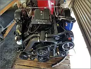

Zitat von af-1968 Beitrag anzeigen
Volvo Penta und Mercury Motoren haben dort ihre Wasserpumpe.
also meine Wasserpumpe sitzt nicht auf der Kurbelwelle und ich hab einen 7,4l Mercruiser...
hier ein Beispielbild
Hits:	80
Größe:	59,8 KB
die untere umlenkrolle in der Mitte ist die Kurbelwelle.
die obere umlenkrolle in der Mitte... dahinter sitzt die Wasserpumpe...
unten links die Impellerpumpe
Alt 28.10.2020, 12:57
Anhang 900381
Ja, hast recht, nicht alle, aber viele haben dort ihre Pumpe
Aber ob ich an der Kurbelwelle drehe und sich die Servopumpe mitdreht oder an die Servopumpe gehe und die Kurbelwelle sich mitdreht, ist Wurst.
An die Servopumpe kommt man bei mir auch einfacher ran.
also ich kann dort nicht drehen (kann ja dort kein Werkzeug ansetzen)
