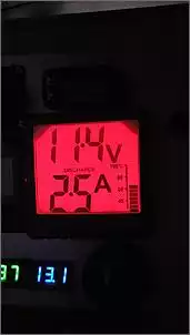

So, war heute auf dem Boot und ich weiß, das euch meine Erkenntnisse und vor allem die fpr mich log. Schlussfolgerungen wieder nicht gefallen werden und vor allem das, was mein Eindruck zum 30A Victon Lader ist.
Als ich auf dem Boot angekommen bin, gleich auf den BM geschaut.
Ist-Zustand (vorhin natürlich):
Spannung Bordnetz: 12,9V
Ladestrom angezeigt) 3,0A, tatsächlich 3,5, da 0,5A "normaler Standby Verbrauch
eingeladene Kapatität 70% von 100
Messgerät an den Batteriepolen der Bank: 12,83V
Hits:	117
Größe:	27,3 KB
ID:	867667 Klicken Sie auf die Grafik für eine größere Ansicht
Hits:	118
Größe:	49,7 KB
Bedeutet, Spanungsabfall vom Einspeisepunkt bis Batteriebank 0,7V, genauso, wie ich es vorher schon behauptet habe, denn das hatte ich schon einmal vor Jahren durchgemessen und angesichts der Leitungslänge, des Querschnittes der Kabel und das nie über 15A Last aus dem Netz gezogen werden (Motor hat extra Startbatterie) für ok und haltbar befunden.
Auch wenn ihr mich gerne deswegen steinigen möchtet, bleibe ich jetzt erstrecht nach der eindeutigen Messung dabei, das mein einfaches analoges 10A Ladegerät, was nach dem Volladen der Batterie 1-2A bei 14,4V in die Batteriebank geladen hat nicht die Batterien gekocht haben kann, da 14,4V-0,7V (Leitunsspannungsabfall)=13,7V an der Batteriebank, was genau zwischen 13,6 und 13,8V liegt, also der empfohlenen Spannung für die Erhaltungslagerung von Blei-Säure Batterien.
Jetzt kann man noch argumentieren, das 1-2A aber zuviel sind, dann sollte man bedenken, das es zwei 280Ah Batterien sind, also bei 2A je Batterie 1A und ich glaube kaum, das 1A bei dieser großen Bauform/Kapazität diese zum überladen, geschweige zum ausgasen (kochen) bringt.
Das mein analoges "altes" Ladegerät mangels Kennlinien, aber immerhin bei ansteigender Spannung der Batterien auch den Ladestrom drosselt, also nicht von Anfang bis zum Ende die möglichen 10A in die Bank gepeitscht hat ist ja schon einmal nicht so schlecht.
Das es besser geht mit Ladegeräten mit Kennlienien ist klar, aber so schlimm wie das Ladegerät dargestellt wurde ist es nun auch nicht, aber es wandert ja jetzt sowieso in den Keller. Punkt.
Als nächstes wollte ich mal schauen, was es denn so mit den angebl. 30A Ladestrom des Victron Laders auf sich hat und schloß das Ladegerät dort an, wo das alte Ladegerät vorher angeschlossen war.
Startete über die App den Normalmodus+Recondition und was zeigte mir der BM an? Lächerliche 4,1A (abzügl. der 0,5A Standbyverbrauches des Bootes) also 4,6A Ladestrom!
Ich schiebe die magere Ausbeute an Ladestrom jetzt mal darauf, das die Spannung schon bei 13,0V lag, aber wann lädt denn das Teil bitte mit 15 oder gar 30A? Wenn die Batterien bei 10V sind oder wie?
Wenn ich davon ausgehe, das ich meine Batterien nie unter 12V entlade, habe ich also für 200€ ein 30A Ladegreät, das vielleicht max. gutmütiger Weise 5A in die Batteriebank schiebt. Tolle Nummer... für 200€...
Da kann ich mir auf für weit unter die Hälfte des Geldes ein ctec Ladegerät mit 5 oder 7A holen. Kommt dann aufs Gleiche bei heraus.
Hits:	114
Größe:	25,6 KB
Ich habe eine Batterie von der anderen abgekoppelt und direkt das Ladegerät angeschlossen im Modus Normal+Recondition Modus gestartet.
Nach einer halben Stunde ging der Victron Lader nach Durchlaufen der vorherigen Phase in den Recond Modus und dann nach ca. 10 min war er in Lagerungsmodus, also angeblich die Batterie voll.
Nach 40 min bei 4,5A hat er eine leere 280Ah Batterie vollgeladen? Na klar
Ich habe dann erneut den Modus Normal+Recond gestartet und diesmal dauerte es länger und ich habe dann das Boot verlassen, da es schon spät war.
Fahre Morgen wieder raus und schau nach zwei Durchläufen mal an, wie sich nach 2h die Ruhespannung verhält. Sollte ja um die 12,8V liegen und ob die Batterie bei Last zusammenbricht.
Weiterhin steht im Handbuch, das der Recondmodus nur funktioniert, wenn keine Last an der Batterie angeschlossen wird. Das nur zur Info.
Negativ ist mir weiter aufgefallen, das laut Handbuch bei nicht oder auch bei angeschlossenem Ladegerät das Gerät als Stromversorger fürs 12V Bordnetz funktionieren soll bis zu einer Leistungsentnahme von 30A. Bei Entnahme über 30A wird dann zusätzlich auf die Batterie zugegriffen.
Also am Landstrom Batterie laden und gleichzeitig sein 12V Bordnetz nicht von der Batterie, sonderm vom Victron speisen lassen. Wäre schön...
Dem ist leider bei mir nicht so.
Ich habe meine 5kw DIeselstandheizung angeschmissen, etwas Licht (LED)
und bin dann laut BM auf eine Last von -2,5 A gekommen.
ALso 4,5A Ladestrom vom Victron +2.5A aus der Batteriebank sind -7A Verbrauch. Wo ist denn hier die versprochene Versorgungsspannung des Boardnetzes bis 30A geblieben?
Hits:	117
Größe:	16,2 KB
Normalerweise hätte ich Strom bis 30A ziehen können und dann wäre der Strom über die 30A aus der Batteriebank gekommen. Statt dessen, hat er weiter nur mickrige 4,5A in die bank geschoben und da die Verbtraucherlast größer als 4,5A war, ist auf die Batterie zugegriffen worden, denn der BM zeigte -2,5A Discharge bei Betrieb der Heizung+Licht an bei angeschlossenem Victron Ladegerät an.
Zu den Leuten, die meinen, mein Mess-Shunt des BM ist falsch angeschlossen, die sollen sich bitte mal die Grafik anschauen, siehe weiter vorne. Ich habe mich exakt an die Anleitung gehalten und heute nochmals überprüft.
Batterie Minus, 1,6m 16mm" Kabel an Mess-Shunt umd vom Mess-Shunt dann an erste -Verteilerschiene. Von da an geht zu den Sicherungen und den weiteren Verteilerschinen und Verbrauchern.
Ich habe auch mehrmals die Installtion geprüft, denn ich habe noch eine Solaranlage und einige Verbraucher, deren Verbrauch ich genau kenne.
z.B. 2x100W Solarpanels, brachten vorhin um 15 Uhr 0,7A.
Alle Verbraucher und Ladegeräte ab -0,5A Discharge (normaler "Standbyverbrauch" des Bootes) Solaranlage dazugeschaltet, BM zeigt brav +0,2A Charge an. Deckenlampe LED Sport an (100mAh)
BM zeigt +0,1A Charge an.
Zur Deckenleuchte Druckpumpe (2,3A) angeschaltet und Wasserhahn auf
BM zeigt ordnungsgemäß -2,2A Discharge an.
Wasserhahn und LED Licht wieder aus. BM Anzeige klettert innerhalb von 2 Sek wieder auf +0,2A Charge an. Solaranlage abgeschaltet, BM zeigt wieder brav -0,5A Discharge an.
Die Werte stimmen alle und das hatte ich über mehrere Tage auch nach dem Einbau mehrfach durchgemessen.
Anhang 867667 Anhang 867668
Anhang 867669
Anhang 867673
