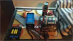

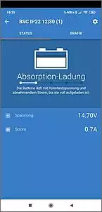

Ich habe mit meinem Messgerät gleichzeitg die Spannungsangabe in der App gemessen.
Schau dir das Bild 1 an und du kannst deine Frage selber beantworten
Ok, ich helf dir. Der Lader ist doch gerade mal in der Absorptionphase bei 14,7 Volt im High Modus.Die Spannung steigt also noch bis 14,82V laut der App an, so kann die Batterie noch nicht vollgeladen sein.
Die Anzeige der App stimmt doch? 0,01V lass ich als Messtollranz gelten.
Ich gehe davon aus, das die Amperanzeige nur dann was anzeigt, wenn eine Last entnommen wird.

Da es aber hier anscheindend mehrer interessiert:
Die App zeigt nur den A-Verbrauch an, wenn aus der Batterie Strom entnommen wird und Das Ladegerät am Netzstrom hängt.
Habe eben mal testweise ein Ladegerät an die Batterie, die nebenbei geladen wird drangehangen. Resultat siehe Bild 2...
wenn eine Batterie voll geladen ist (zumindest weniger als 0,1A aufnimmt) und du der Batterie Strom entnimmst, wird dem parallel angeschlossenen und aktiven Ladegerät entsprechend mehr Strom (als 0,1A) entnommen....
Deine App kann überhaupt nicht anzeigen, was der Batterie entnommen wird.
Wie soll sie das mithilfe des Ladegerätes machen? Den Strom von der Batterie zum Verbraucher kann die App nicht messen.
Sie kann nur anzeigen, wieviel Strom das Ladegerät abgibt und im Falle eines voll geladenen Batterie gibt das Ladegerät, sofern es leistungsmässig dazu in der Lage ist, dann so viel Strom ab, wie der parallel an die Batterie angeschlossene Verbraucher benötigt.
Von daher:
Die Stromanzeige durch die App scheint völlig ok zu sein.
