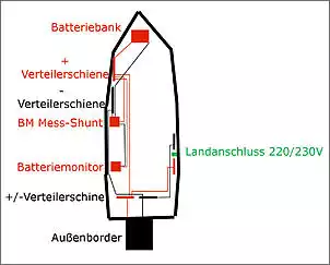

Hier mal ein ganz einfaches Bild der E-Anlage:
Hits:	100
Größe:	55,8 KB
Installiert ich das neue Ladegerät dort, wo das alte war, gehen fast 10m Kabel x2 (+ und -) (insgesamt) durchs Boot bis zur Batteriebank. Die Kabel lagen alle schon so und sind ein wenig zu unterdimensioniert. Deswegen kommen auch nicht die früher angezeigten 14,4V vom Bm an der Batteriebank an.
Installier ich das Ladegerät in der Nähe der Batterien, muss ich mit 230V Kabel einige Meter durchs Boot. Wäre machbar, aber ich umgehe den BM.
Einzige praktikabele Lösung die ich sehe. Lader dort installieren, wo der alte baumelt, Leitungen von dort bis zur Batteriebank messen und wenn Spannungsabfall zu hoch neue Kabel legen. Da freu ich mich villeicht drauf...

Zitat von Marno Beitrag anzeigen
Deswegen schriebn ich ja auch, das das durchkochen nicht sein kann, da von den angezeigten 14,4V am Bm nur 13,7V an den batterien angekommen sind, also gerade mal 0,1V mehr als zulässig und das bei den großen Klötzten kaum eine Rolle spielt, aber da wurde ja nicht drauf eingegangen sondern weiter neharlich behauptet, ich wäre ja dumm und hätte trotzdem meine Batterien zerkocht!
ich glaub Du hast da immer noch einen kleinen Denkfehler drin: der Leitungsverlust (egal ob das jetzt 0,2 oder 0,7V sind) tritt nur auf, solange auch ein entsprechender Strom fließt. Wenn Du Dein altes Ladegerät einfach nur angeschlossen läßt mit einer konstanten Spannung von 14,4V wird der Strom, der in die Batterien fließt immer geringer - damit sinkt auch der Spannungsabfall an der Leitung zur Batterie entsprechend (wg. Ohmschen Gesetz - da der Widerstand der Leitung praktisch konstant ist sinkt die an ihm abfallende Spannung mit sinkendem Strom direkt proportional). Irgendwann sind Deine Batterien so voll geladen, daß sie kaum noch Strom aufnehmen - und dann liegen die vollen 14,4V daran an, was für eine Erhaltungsladung bei geschlossenen Batterien eher deutlich zu hoch ist, weil es eben zum Gasen führen kann.
Wenn Du derartige Kapazitäten und dann auch noch in solchen Preisbereichen in Deinem Boot brauchst, dann bau das Ganze doch wirklich am Besten so ein, daß zum Einen die Leitungslängen, auf denen hohe Ströme fließen so kurz wie möglich sind und zum Anderen Dein Batteriemonitor auch richtig anzeigt - das hilft Dir auch noch an anderer Stelle, da das von Dir ausgesuchte Ladegerät, wenn ich das richtig gesehen hab keine separaten Meßleitungen zur Spannungsmessung direkt an der Batterie neben den Ladeleitungen hat würde es bei höheren Ladeströmen grundsätzlich falsche Batteriespannungen messen und dadurch u.U. die Ladekurve falsch steuern.
Und eine 230V-Landstromleitung mit 1,5mm^2 einmal durch's Boot bis zum Bug verlegen, um dann mit einer möglichst kurzen und dicken 12V-Leitung auf die Batterien zu gehen sollte deutlich einfacher gehen als entsprechend massive Leitungen für 12V neu zu verlegen...
lg, justme
top

MbMn. gehört der Messwiderstand zwischen Batterie Minus und der Minus Verteilung bzw. Minussammler
Sehe gerade das er dort auch ist.

Nein, der BM ist schon richtig angeschlossen. Von der Batbank geht ein kabel direkt an den Shunt und vom Shunt an die erste Minusverteilerschiene. Jeder Strom der entnommen oder geladen wird muss also durch den Shunt.
Anhang 867495
und warum installierst Du den Shunt des BM nicht an die andere Seite der Minus-Leitung von der Batterie zur Verteilerschiene, am Batterie-Ende? Braucht dann halt neben der 230V-Leitung zum Ladegerät auch noch die Meßleitung zur Anzeige des BM umgelegt, aber das sind ja allesamt keine Leitungen, die hohe Ströme aushalten müssen....
Was ich meine: Ladegerät, Meßshunt und Batteriebänke so nah wie irgend möglich zusammen, sinnvollerweise da auch noch den Hauptschalter in die Plus-Leitung und Du solltest Dir zumindest keine Gedanken mehr über Spannungsabfall machen müssen... großartig Strom ziehende Verbraucher hast Du ja auf der Bank nicht wirklich hängen.

Schau dir mal die bestehende Verkabelung siehe obiges Bild an. Das ist alles nicht so einfach...
Ich bin der Meinung, solange die Kabel unter Spannung stehen, wird der Leitungsverlust in Wärme umgesetzt. Ich kann dir schon folgen, aber dann müsste ja, wenn die Batterien wirklich kein Strom mehr aufnehmen, die V Anzeige des BM auch höher gehen, da vom Mess-Shunt bis zur Einspeisung des Ladestroms locker 6-7m Kabel liegen, die sicher nicht so dimensioniert sind, das sie keinen Leistungsabfall bringen.
Ich werde alles so lassen, denn ich wollte kein neues Boot bauen sondern einfach erstmal durchmessen und gegebenenfalls neue Kabel vom Ladegerät direkt zum ersten (Nähe Batteriebank) Plusverteilerschiene und zum Mess-Shunt des BM ziehen.Das scheint mir das sinnvollste und die einfachste lösung zu sein, oder?
Aber erstmal schauen, was die Batteirn machen, das hat erstmal Priorität. Sonst habe ich ein tolles Ladegerät, super fast armdicke (teure) Kupferkabel im Boot und keine Batteriebank
16mm² soltten laut meiner Berechnung ausreichen, werde aber um ein wenig Puffer zu schaffen auf gleich 25mm² gehen und ich habe dann(laut Berechnung) max 0,01V Spannungsabfall auf der ganzen Kabelstrecke.

Irgendetwas passt hier nicht. Wenn zwischen Ladegerät und Batterie 10m Kabel mit 16mm² liegen (Hin- und Rückweg) und 2A fließen, kommst du nie auf einen Spannungsabfall von 0,7V sondern nur in der Größenordnung 0,02V, somit wird auch die Ladespannung des Ladegerätes an der Batterie anliegen. Erst bei größeren Strömen hast du einen entsprechend höheren Spannungsabfall. Aber ich denke, hierauf wurde in der einen oder anderen Form hier auch schon früher hingewiesen.
Ewald
top
  #144
Alt 22.01.2020, 17:55
User_63746
Nein, es liegen keine 16mm². Es liegen irgendwelche ollen Kabel da vom Vorbesitzer. Wenn ich es neu mache, würde ich auf 16mm² setzten. Da hast du dich verlesen.
Ich habe nur vom Landanschluss, den ich selber verlegt habe und den Anschluss des Ladegerätes bis zur ersten +/- Verteilerschine im Bootsarsch neu verkabelt und da habe ich 12mm² genommen, da ja nur max 10A drüber liefen und nur ca. 2m Weg.
Auf der Strecke werde ich keinen Leistungsverlust haben, aber auf dem Rest mit den alten zu dünnen Kabeln 100%. Weiß nur noch nicht wieviel.

Warum baust du dir nicht ein separates Ladegerät neben den Batterieblock das dürfte deutlich einfacher sein.
top
  #146
Alt 22.01.2020, 18:16
User_63746
Und der Batteriemonitor zeigt mir dann Mondwerte an... Nein, alle Lade und Entladeströme müssen über den Batteriemonitor laufen, sonst macht der keinen Sinn.
Diesbezüglich ist es doch vollkommen egal, wo sich das Ladegerät befindet.
Wenn das Ladegerät weit weg steht, bekommt das Ladegerät eventuell ein paar Probleme, mit der Spannungsfeststellung an der Batterie, was dann z.B. zu verfrühter Absorptionsphase führen kann.
Das ist aber dem BM komplett egal, denn dessen Spannungsmessung erfolgt i.d.R. immer direkt an den Batteriepolen und er misst jeden Strom von und zur Batterie., egal von wo der kommt oder wo der hingeht....
Ich sehe gerade:
Die Pluszuleitung hast du nicht direkt an den Pluspol der Batterie angeschlossen und daher ist das schon mal falsch...es muss eine Extra-Leitung zum Batteriepluspol vorhanden sein (die, auch wenn sie dünn sein kann, abgesichert werden muss).
Beim Minuspol stimmt es daher auch nicht.
Der Shunt muss direkt an den Batterie-Minuspol, ohne Verlängerung.

  #150
Alt 22.01.2020, 18:41
User_63746
Ganu nach ANletung verlegt.
Ob ich nun ein dünnes Kabel zum Pluspol der Batterie ziehe oder direkt nach 2m an die erste Plusverteilerschine gehe ist doch egal. Und der Mess-Shunt mus in der Minus bzw. Masseleitung nache der batterie untergebracht werden und das ist er auch nach 2m ist das Hauptminuskabel getrennt worden und der Mess-Shunt sitzt dazwischen. Vom Shunt geht es dann an die erste - Verteilerschine.
Was ist an dem Anschluss falsch? 3 jahre wurden mir x mal nachgemessen korekte Werte angezeigt vom BM, was den Solarertrag angeht, Netzspannung usw.
Lern ja gern noch dazu, weiß aber nicht, was an meiner Schaltung falsch sein soll...
