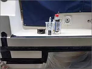

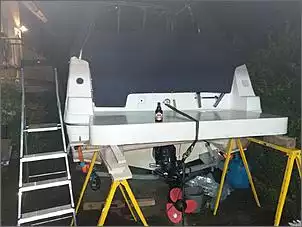

Da wir am Heck zu wenig Platz für das Schlauchi haben, müssen wir uns jetzt doch noch an die Badeplattform ranwagen. Ich habe Eure Tipps beherzigt und mich für eine andere Konstruktion entschieden, so ähnlich wie bei Ingo. Hierfür habe ich auch neues Holz besorgt. Das alte verwende ich für die Form. Das Epoxy und das Gewebe habe ich inzwischen von Herrn Behnke bekommen.
Gestern ging es nun los. Zuerst haben wir die Badeleiter abmontiert. Das war eine schöne Kriecherei, die Muttern im Motorraum zu kontern.
Dann das Heck gereinigt und mit Trennwachs eingepinselt, trocknen lassen und das ganze 6 Mal. Ebenso die Platte, die mir als erster Teil der oberen Form dient. Dann noch die Scheuerleiste und die Ränder abgeklebt.
Hits:	182
Größe:	46,8 KB
Danach habe ich 2 Schichten Epoxy 601 aufgetragen. Das verhält sich ähnlich, wie Gelcoat. Bei uns waren es gestern noch 21 Grad. Da ist das ganze einigermaßen schnell geliert. Anschließend zunächst 2 Schichten Glasfilamentgewebe 163g und danach zwei Schichten Glasgelege 450g aufgebracht. Das Gewebe drückt sicherlich durch, aber das fand ich an der Rückwand nicht so schlimm, da es kein Sichtteil ist. Werden wir aber trotzdem versiegeln.

Die Form lies sich gut vom Boot lösen, war schön stabil und außer den Resten vom Klebeband waren keine Epoxy Rückstände am Boot:

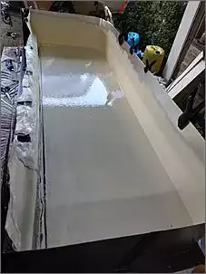

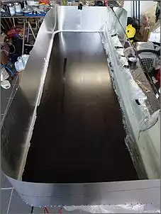

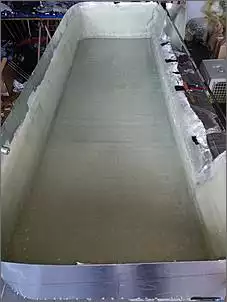

Dann habe ich die gleichstarke Siebdruckplatte an zwei Kanten abgerundet, sie gegen die vorhandene Platte mit dem Abdruck geschoben und die Höhe angeglichen.
Dann haben wir 30 cm hohes, 1mm Alublech als Rand für die Form angeschraubt. Dabei immer nur eine Schraube gesetzt, damit sich die Spannung weiterdrückt. Ansonsten hat man Wellen im Blech (hatten wir am Anfang).
Hits:	221
Größe:	51,6 KB
Anschließend den Boden der Form und die Ränder 3x mit Trennwachs behandelt und auspoliert.
Im Anschluss haben wir dann mehrere Schichten Epoxy mit weiß+Elfenbein anstelle von Gelcoat aufgetragen. Wird wahrscheinlich vergilben, aber leider hatte ich kein Gelcoat ad. Das ändern wir bei der nächsten Plattform ;)
Hits:	243
Größe:	51,0 KB

Inzwischen sind 8 Lagen Matte eingebaut. Da die Plattform aber mit 65 cm recht breit ist, sollen noch 2 bis 3 Lagen drauf, bevor das Holz rein kommt.
Am Rand sind es erst 4 Lagen. Da müssen auch noch einige drauf, weil der ja auch Stabilität geben soll.

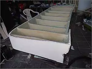

Am Wochenende gab es Sonderschichten, da wir ja am Donnerstag nach Kroatien wollen.
Weil die Dicke der Lage bei meinem Gewebe wohl etwas geringer ist, als bei den Standard Glasmatten, habe ich insgesamt 11 Lagen aufgebracht.
Dann sind die Holzstreben reingekommen
Hits:	882
Größe:	56,2 KB
Außen sind die Stützen am Bootsheck ca. 22 cm breit. In der Mitte durch den "eingelassenen Antrieb" leider nur 10 cm. Daher habe ich außen jeweils zwei große und in der Mitte 5 kleinere Streben eingebaut. Auf der BB Seite werden sie noch durch die Badeleiter-Kassette unterbrochen, daher brauchte ich hier ordentlich Höhe.
Danach mit dem Fein Multimaster und einem "Sichelblatt" besäumt. Ging super.

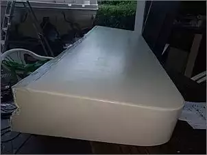

Anschließend endlich entformt:
Hits:	189
Größe:	39,9 KB

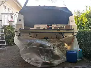

Und dann noch schnell zur Anprobe:
Hits:	198
Größe:	76,1 KB
Passt! Und schon wieder war ein Wochenende rum...
