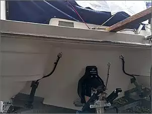

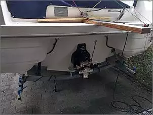

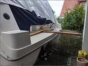

Hier zunächst mal ein paar Bilder vom Boot:

Das Holz ist nur zur Illustration. Es ist zirka 1m lang und die Höhe Oberkante würde der Plattform entsprechen.
Wie man sieht, hat das Bootsheck leider einen Ausschnitt unter der Plattform. Hierdurch ergibt sich leider weniger Fläche, an die ich die ich die Plattform anbolzen kann. Das Original hat hier einen laminierten „Unterzug“, der noch einige Zentimeter am Spiegel nach unten geht.

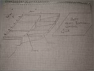

Ich hatte mir nun folgende Bauweise vorgestellt:
- Ich säge eine Art „Spanten“ aus Bootsbausperrholz aus (12mm Stärke), welche über der vorhandenen Plattofrm etwa 6cm auftragen, sowie die überstehenden 40 bis 60 cm nach hinten ragen und dort breiter werden
- Die Spanten „stemmen sich“ unten gegen die Rückwand der vorhandenen Plattform, wo sie mit einer Leiste abgeschlossen werden, welche ebenfalls mit dem Boot verbolzt wird
- An der Rückwand des Bootes, auf der alten Plattform, wird die Plattform ebenfalls verbolzt. Hierzu arbeite ich entweder hartes Holz an der Vorderkante ein oder ich laminiere eine VA Schiene ein, auf welcher die Schrauben aufgeschweißt sind
- Auf die Spanten wird eine Platte aus ca 12mm Stärke verschraubt. Danach wird die gesamte Platte mit mehreren Lagen Glasmatte umhüllt. Die Unterseite der Plattform und alle Außenkannten werden ebenfalls mehrmals mit Glas und Epoxy eingefasst.
- Auf Stützen aus VA würde ich gerne verzichten.
Ich bin kein CAD Künstler, daher hier meine Skizze dazu:
Hits:	258
Größe:	70,0 KB
Was meint Ihr zu der Konstruktion, ist sie stabil genug?

Von der Konstruktion bzw. der Tragfähigkeit von oben sieht das ganz vernünftig aus.
Was fehlt ist eine Verschraubung die verhindert das deine Plattform sich nach Oben anhebt
ZB durch Welle von hinten oder auch durch Wind.
Gruß Wolle

Also an die Spanten zB ein Winkel, und damit an die vorhandene Plattform verschraubt.
Sorte reichen. Die Spanten find ich n Gute Idee, jedoch nicht zu weit auseinander. Ca
40 cm /max. Hast ja nur 12 mm als Belag .
Gruß Wolle

Genau, die Spanten sind stirnseitig alle mit einer Platte verschraubt und verglast, die komplett an der Rückseite der alten Plattform anliegt und dort verbolzt wird. Ist in der Zeichnung leider undeutlich. Den Abstand wollte ich sogar noch enger machen.
Alt 12.03.2019, 21:36
Wolle63 Wolle63 ist offline
Registriert seit: 20.12.2015
Ort: Dettenheim
Beiträge: 691
Boot: Azimut 39
1.419 Danke in 487 Beiträgen
Sollte passen.
Gruß Wolle

Ich bin ebenfalls der Meinung dass dies von der Festigkeit reichen wird.
Wichtig wäre ca 4-5 Glasgewebeschichten in 400 gr Qualität für die Spanten und ca 4-5 Glasgewebeschichten 300 gr. Qualität für die Platte verwenden

wenn die vorhandene Platform 40cm, und die neue 100, dann hast Du nen mächtigen Hebel auf den Spanten. Wenn ich mir vorstelle, dass jemand von dem 60 cm langen kragarm als Erwachsener mit vielleicht 80kg ins Wasser Springt, dann kommt da noch eine ziemlich knackige dynamische Komponente dazu.
Vor allem direkt über der Kante kann dir die Plattform dann eventuell abknicken. Das 12mm sperrholz ist an sich nur im Verbund stabil.
Vielleicht solltest du die Spanten mehrschichtig aufbauen, gfk-holz-gfk-holz-gfk. Ähnlich, wie man das auch für ein Spiegelbrett macht.
Wenn Du dann die Spanten als Obergurt mit jeweils einem schmalen Streifen beidseitig verstärkst, dann bekommst einen stabilen Kragträger.
um zu verhindern, dass dir das ganze hinten nach oben abhebt könntest du die mittleren spannten auch unten unter die Plattform einkragen lassen dann klemmt das von oben und von unten drin und du musst es nur noch mit bolzen an der Vorderseite gegen abheben sichern.

Vielen Dank für Deine Hinweise! Die 60cm Überhang zu 40cm vorhandener Plattform sind wirklich schon sehr viel, stimmt!
Mit "gfk-holz-gfk-holz-gfk" meinst Du nebeneinander, wie beim Spiegel, oder?

Ja, genau das meinte ich
Du könntest auch als Obergurt beidseitig ein L-Profil aus Edelstahl oder Aluminium verwenden, dann wäre die gesamte Kontruktion wie eine T-Träger aufgebaut.
z.B. so:
Bedenke Bitte auch die Belastung, die dann auf die Verbolzung wirkt
bei einem Hebelarmverhältnis von 40/60 wirk auf den Bolzen ca die 1,5-fache Zugkraft wie vorne am Kragarm einwirkt.
Also wenn auf der Plattform 2 Leute mit sagen wir mal ca 75kg sitzen sind das 150kg und auf die Verbolzung wirken dann ca 2250 kN!
Dass muss dass entsprechend durch das GFK aufgenommen werden können.
Wie das genau wirkt, ist Abhängig von der Anzahl der Kragarme, die Anzahl der Bolzen und der Unterkonstruktion in der die Bolzen Ihre Kraft einleiten.
Klingt dramatischer als es ist, aber man sollte mal drüber nachdenken.
Schließlich muss man ja das Optimum finden. So filigran wie möglich, aber statisch ausreichend dimensioniert. Und die Ästhetik soll ja auch noch gewahrt bleiben...

Wie hoch darf den Dein Aufbau maximal über der alten Plattform sein?
Wenn Du das wirklich nur so hoch wie das Brett auf Deinem ersten Foto machen willst, wird es mit der Statik schon ziemlich kritisch. Die Sperrholzplatten sind in diesen schmalen Dimensionen nicht wirklich hoch belastbar.
Eine Möglichkeit wäre vielleicht auch nur eine Konstruktion als Metallrahmen mit WPC-Planken belegt. den könnte man ganz elegant nach unten in die Antriebsnische auch mit angeschweißten Metallprofilen abstützen. oder links und rechts seitlich mit Edelstahlseilen als Abhänger.
Da bräuchtest Du evtl nur 3 oder 4 Stück ggf mit Querverbindern.
Das ganze lässt sich dann von hinten auf die Platform aufschieben.
und Du könntes es eftl wie eine Schraubklemme mit der Platform verspannen,
dann ist es abnehmbar und Du musst das Boot nicht anbolzen.
Du müssest nur innen die vorhandenen GFK-Plattform entsprechend druckbelastbar füllen.
Warum nicht auch ggf klappbar 50/50cm?
Geändert von arrow85 (29.12.2023 um 12:15 Uhr)

Auf der alten Plattform sollte sie max 7 cm aufbauen. Sonst ist sie fast auf dem Niveau der Plicht und es könnte bei Regen Wasser in die Plicht laufen. Außerdem ist die Wasserskizugöse dann im Weg. Die könnte ich zur Not aber noch nach oben versetzen.
