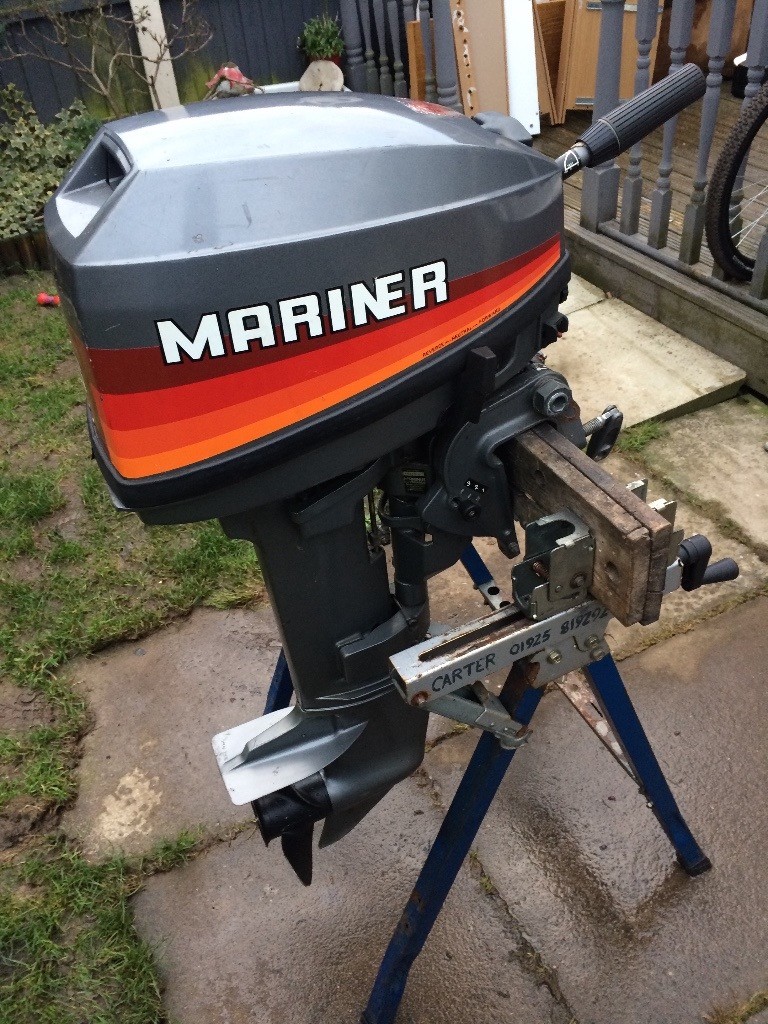

Hallo zusammen !!
1) Bilder sind da.
2) die jeweilige 4 in der Nr. ist nicht eindeutig zu Lesen , ist zerkratzt
vielleicht kann jemand mit den Bildern was anfangen.
MFG Uli

Alt 12.04.2019, 09:06
Benutzerbild von MarDan
MarDan MarDan ist offline
Registriert seit: 24.07.2015
Ort: Der echte Norden
Beiträge: 4.074
Boot: Compromis 888 / Sealine 530 / ZAR 53 / Galia Galeon 485 / Friendship 21
Rufzeichen oder MMSI: DH5649 / 21188130
15.119 Danke in 5.766 Beiträgen
Mercury!
Martin

Alt 12.04.2019, 11:39
Benutzerbild von vargtimmen
Registriert seit: 19.09.2012
Beiträge: 2.263
Boot: Neptunus 106
2.137 Danke in 1.145 Beiträgen
Merc 5-9,9 PS mit lackierter Haube
Welcher genau sieht man auf dem Typenschild und dem verbauten Vergaser
Ein paar Teile:
5 PS
  • Mercury & Mariner 6 / 8 / 9.9 : 2-Zylinder - 2-Takt -2 Zyl 2 Takter 209 ccm Seriennummer ab 09461526,
  • 0D281000 US serial
http://www.boats.net/parts/search/Merc2/Mariner/8/0D281000%20THRU%200G760299/parts.html
·GASKET, Driveshaft Housing-19599 2, 27-195992,
813023 rep kit wmc 23, 1395-97611,
Zündkerzen 2x NGK BPZ8H-N10 , NGK BP8HS-15
Propeller: 9,25 x 7 Pitch
Impeller:
47-42038-2
Artikelnr.: 47-42038Q02

Das ist doch kein Mercury mit lackierter Haube. Das ist ein Mariner in original Farben. Nur ohne Aufkleber.

Zitat von vargtimmen Beitrag anzeigen
Merc Mariner steht doch da
Um die Verwirrung komplett zu machen:
Das ist ein Tohatsu/Nissan Motor, genau wie die anderen kleinen Mercurys.

habe da was gefunden , der Eigentümer sagte mir es wäre ein 6 PS Mariner
Mercury & Mariner 6, 8, 9.9, 10 & 15 PS , 2 Zylinder , 2 Takt, ab Seriennummer 09461526 > up
Laut dieser Modell Nr. 7008201 fd ist es aber ein 8 PS Motor , dieser hier.
https://www.boats.net/catalog/mercur.../8hp/7008201fd
Wieder was dazu gelernt.
MFG Uli

Alt 13.04.2019, 21:14
Registriert seit: 14.11.2011
Beiträge: 3.519
3.321 Danke in 1.792 Beiträgen
Zitat von Yups Beitrag anzeigen
Was dann? Mercury baut seit langer Zeit keine eigenen Motoren mehr in der Größe.
Der 6/8 PS Yamaha sieht anders aus.
dieser Baureihe hier ist aber eine Brunswick-Eigene Entwicklung, die wurde noch bis in die 2000er produziert. Da haben weder YAMAHA noch Tohatsu was mit zu tun.
Anders sieht es beim 5PS Zweitakter aus, den gab es zum einen als umgelabelten YAMAHA 5C:
Und auch als umgelabelten Tohatsu M5:
Eine ältere Baureihe des 8PS Mariner war ein umgelabelter YAMAHA 8B:
Ein Blick aufs Typenscild offenbart dann auch die Herkunft:
Und unter dem Mercury-Label gab es dann auch einen 6PS/8PS/9.8PS Motor der von Tohatsu produziert wurde und dem M8B entsprach, in Deutschland aber eher selten ist:
Aber die bekannteste Baureihe in der 6-15PS Klasse ist halt die Brunswick/Mariner/Mercury-Eigene Entwicklung, wie Du sie auch hast. Je nach Baujahr variierte lediglich das Haubendekor:
und im Mercury-Look:
Ach ja, und einige Mercury/Mariner Modelle für den Europäischen Markt sind "made in Belgium"

Hallo -the mechanic-!!
Vielen Dank , in den Papieren zum Motor steht was von ( Brunswick Corporation ) die Schrift ist in Holländisch also ( Belgien ) . dann müste es dieser hier sein .
MFG Uli
