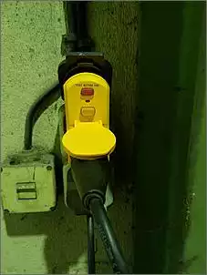

Und im Winterlager in der Halle gibt's nur Strom mit dieser Zwischensteckdose
Sowas sieht auch die Versicherung ganz gerne.
Mike

Name:	Beispiel Hinweistext Steckdosen .jpg
Hits:	132
Größe:	145,2 KB
Nach DIN VDE 0100-709 (IEC 60364-7-709) muss ein solcher Hinweis an jedem Stromversorgungspunkt für Wassersportfahrzeuge angebracht sein und sollte neben der Landessprache auch in englischer Sprache sein.
Gruß Lutz
