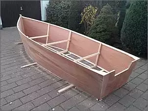

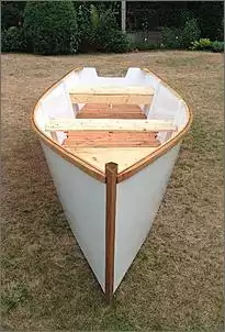

Moin meine Freunde des gepflegten Bootbaus!

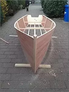

Hier ein kleines Update zu meinem aktuellen Projekt. Und nachdem Bilder bekanntlich mehr sagen als tausend Worte...
Bin gespannt auf euer Feedback!

Hi Thonix,
du möchtest ja Feedback (und wahrscheinlich weniger die Anmerkung, dass das Montieren eines Bootsbodens auch noch sehr zweckmäßig wäre).
Also: es sieht aus wie ein Boot es sieht aus wie saubere handwerkliche Arbeit. Es ist nach meinem Geschmack strukturell immer noch zu zart gebaut. Spira ist zwar nicht zwingend ein Maßstab, weil die meisten amerikanischen Konstrukteure Boote entwerfen, die auch für Küstengewässer, also für unter Umständen sehr raue Bedingungen, geeignet sind. Bei uns ist ja oft nur der Ententeich (geschützte Binnengewässer) als Einsatzgebiet im Focus. Aber ein bisschen mehr Festigkeit solltest du nach meinem Empfinden schon in den Rumpf bringen. Es ist auch überhaupt kein Problem, nachträglich Spanten einzufügen.
Unklar ist mir z. B., ob du die waagrechten "Spreizhölzer" an den Spanten stehen lassen (Integration in Sitze?) oder wieder wegnehmen willst. Das ist aber sehr wichtig. Du hast die Übergänge zum Heckspiegel ausgesteift, wenn auch nicht stark. So etwas Ähnliches müsste auch am Kimmknick an den Spanten geschehen. Man kann das aber auch über Sperrholzflächen unter den Sitzen machen, mit denen man zugleich Stauraum bzw. Auftriebskammern einbauen kann.
Du kannst ja dein Modell ein wenig traktieren, falls es dir nicht zu schade dafür ist (sonst bau schnell eins aus Karton). Wenn du da Belastungen draufgibst, siehst du, wie sich der Rumpf verformt (anschauliche Statik).
Gruß, Günter

Eine Skizze zur Erklärung.
Dargestellt ist (a) das "Stabwerk" eines deiner Spanten. Die rot umkringelten Punkte sind aus statischer Sicht "Gelenke" (wenn auch unbeabsichtigt). Wie ich deinen Fotos entnehme, geht da eine Schraube durch und das ist (trotz eventueller zusätzlicher Verleimung) nicht genug, um eine Veränderung des eingeschlossenen Winkels zu verhindern. (Auch mehr Schrauben und mehr Leim würden daran nichts Substanzielles ändern.
Wenn, wie in (b) dargestellt, z. B. oben rechts eine Kraft einwirkt, wird das Viereck (geometrisch ein Trapez) verschoben. Dem kannst du entgegenwirken: entweder durch Diagonalen (grün angedeutet) oder Aussteifungsdreiecke (pink angedeutet) oder eben, indem du die gesamte Vierecksfläche mit einer Sperrholzplatte füllst und ca. 20 cm daneben das entsprechende nochmals, mit "Inspektionsdeckel"). Dann hast du eine hervorragende Aussteifung, eine Sitzbank, einen Stauraum und oder einen Auftriebskörper. Die Diagonalen in (b) sollen grafisch anzeigen, was eine technisch funktionierende Diagonale verhindert: man kann denke ich, mit bloßem Auge sehen, dass eine Diagonale länger geworden ist und eine kürzer.

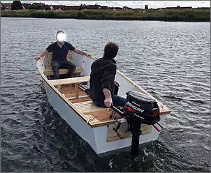

Ort: Nürnberg
Beiträge: 86
Boot: 14-Fuß Ply-On-Frame-Eigenbau
128 Danke in 47 Beiträgen

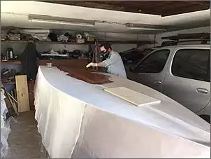

Hey Heimfried!

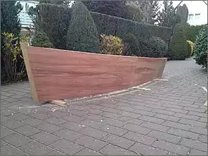

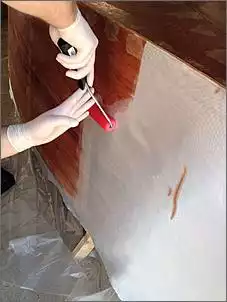

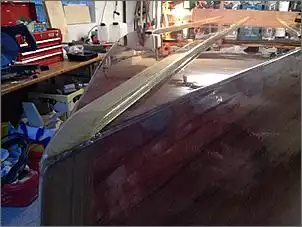

Vielen Dank für dein Feedback!!! Du hast absolut recht, es dürfte noch etwas steifer werden.
Mein Plan wäre gewesen, bei der hinteren und vorderen Spante die Querverstrebungen drin zu lassen und in die Sitzbankkonstruktion mit eizubinden.
Bei der mittleren Spante möchte ich die Querverstrebung (inkl. Sitzbank) herausnehmen können, um bei Bedarf mehr Raum in der Bootsmitte zu bekommen (Liegefläche etc...). Soll dann aber bei Fahrbetrieb einfach wieder einzusetzen sein, um Steifigkeit zu erhöhen.
Außerdem werde ich noch eine innenlaufende "Reling" auf Sitzbankhöhe und Abstandsklötzchen einziehen. Das bringt vielleicht auch noch ein bisschen was.
Deine Idee, noch zusätzliche "Kniee" in die Spanten einzubauen, finde ich super und einfach und günstig umzusetzen. Steht hiermit auf der Liste!
Einen Schiffsboden, um a. den Druck im Boden zu verteilen und b. um das Bilge-Wasser darunter abzuleiten, habe ich fest mit eingeplant.
Auftriebskammern mit "Floating-Foam" und Tüdelü sind nicht geplant. Würden ja auch nur was bringen, wenn massiv Wasser ins Boot eintritt.
Habe am Wochenende jetzt erstmal den kompletten Rumpf aussen laminiert. Mal sehen, was das schon gebracht hat.

Hallo Thonix (seltener Vorname^^)
Dass es etwas zart aussieht finde ich auch, das muss aber nicht zwingend problematisch sein. Ich habe auch ziemlich dünnes Sperrholzmaterial (6mm) für die Seiten genommen und durch das Laminat, die Doppelwand und die Bänke an den Seiten ist es trotzdem sehr stabil geworden.
Falls es dich interessiert, ich habe einen kleinen Blog dazu verfasst http://tinyurl.com/bootskramsdings
Dein Laminat erscheint mir sehr dünn - ist das max. 150g-Filamentgewebe? Da kommen dann bestimmt noch 2-3 Laminatschichten drauf, oder?
Und zum Gleiten: Ich denke selbst mit 15PS solltest du locker hinkommen. Mein Boot schafft das Gleiten auch locker mit 35PS, 3 Leuten und somit 600-650kg Gewicht. Ich habe zudem ein leichtes V, bei dir ist der Boden ja komplett flach - das dürfte auch nochmal einiges bringen - zum Leidwesen der Fahrtstabilität allerdings.

Hallo Cpro! (auch sehr seltener Vorname... )
Cooler Blog, cooles Boot und herrausragende LED-Beleuchtung!!!
Ja, das ist - glaube ich - 160er Leinwand vom Kanubauer meines Vertrauens.
Hatte eigentlich nicht vor, dem ganzen Rumpf noch mal ne Schicht Leinwand zu verpassen.
Nur die Kanten habe ich doppelt laminiert. Das Ganze muss ja aber auch wesentlich geringeren Kräften standhalten, als bei dir. Muss auch nicht sein, dass ich mit 4 Erwachsenen, 2 Hunden und nem 50er Bierfass an Bord gegen die Strömung noch ins Gleiten komme.
Denke somit nicht, dass ich mehr als 10 PS an den Spiegel packen werde.

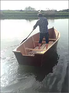

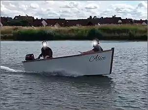

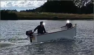

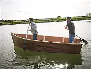

Moin moin!
Hab die Erstwasserung zur Probe hinter mir. Und wie ihr sehen könnt, ist alles gut gegangen. Kein Wassereinbruch, kein Knacken, kein Riss oder Ähnliches. Sogar mein Bruder war mit drin gestanden - ohne Probleme! Man beachte auch den verschwindend geringen Tiefgang!!!
Der Innenausbau ist zu diesem Zeitpunkt zwar noch nicht drin, aber viel wird das nicht mehr ausmachen.
Die Fahrdynamik ließ sich zwar noch nicht beurteilen, aber ich erst mal sehr zufrieden.
Anbei noch zwei Bilder.
Bis bald!!!

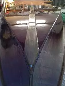

Alt 13.06.2017, 14:51
billi billi ist gerade online
Beiträge: 41.965
37.654 Danke in 22.568 Beiträgen
Da ihr das Teil sehr flach gebaut habt, wird es mit dem Motor sehr schwer zu lenken sein. da es keine Seitenführung hat wird es in den Kurven wegrutschen.
Daher haben Kiele von Gleitern diese rillen damit bei einer Kurve der Kiel nicht seitlich ausbricht.
  #65
Alt 13.06.2017, 15:01
Thonix84 Thonix84 ist offline
Registriert seit: 16.02.2015
Ort: Nürnberg
Beiträge: 86
Diese Rillen hab ich auch. Eine von Bug bis Heck durchgehend und eine jeweils auf beiden Seiten parallel zum Kiel. Die sind aus 20 mm starker massiver Esche. Aber mal schauen, ob sich´s am Ende vielleicht doch wie ne Tischplatte fährt!

Guggst du, Billi:

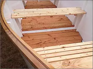

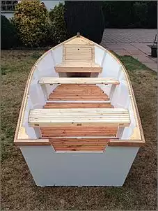

Alt 25.10.2017, 07:06
Ort: Nürnberg
Beiträge: 86

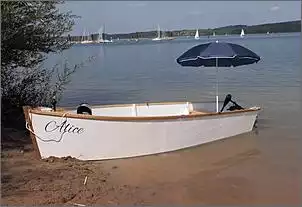

Moin!
So, feddich! Erste (halbe) Saison hinter uns, schon wieder eingewintert und alles gut überstanden!!!
Einen eigenen Außenborder habe ich zwar immer noch nicht, aber alles andere ist soweit komplett. Innenausbau mit herausnehmbaren Böden,
Staufach, zweimal lackiert, getauft und mit vier Personen, zwei Hunden, ein paar Bier und einem geliehenen 30er Minn Kota und einem 6-PS-Mercury probegefahren.
Hier ein paar Bilder davon...
Eure Meinung dazu interessiert mich sehr!

  #68
Alt 25.10.2017, 07:45
Benutzerbild von Flip
Flip Flip ist offline
Registriert seit: 25.11.2003
Ort: im Westen
Beiträge: 287
Boot: Polyvalk; Honwave Gummiboot, RTM Furio, Prijon Seayak
589 Danke in 236 Beiträgen
Flip eine Nachricht über ICQ schicken
Servuz,
sieht nett aus und scheint auch zu fahren. Schöne Arbeit, auch wenn mir die Aufkimmung vorne fehlt.
Gute Fahrt in der nächsten Saison.
So Long der Flip

  #69
Alt 25.10.2017, 11:20
Benutzerbild von Heliklaus
Registriert seit: 18.05.2014
Ort: Eich / Rhein-km 466
Beiträge: 3.670
Sieht schön aus und macht irgendwie den Eindruck von Oldtimer
Klasse
Gruß, Klaus

Alt 25.10.2017, 12:17
Registriert seit: 25.05.2009
Beiträge: 5.999
Mir gefällt es gut, nur die Sitzbänke bitte noch dunkel lasieren. Die sind von der Farbe nicht stimmig. In der Farbe der Scheuerleiste sähen sie edler aus.

Alt 25.10.2017, 13:46
Benutzerbild von koeths
koeths koeths ist offline
Registriert seit: 24.06.2004
Ort: Lucka
Beiträge: 195
Boot: Kolibri IV, Anka
282 Danke in 89 Beiträgen
Sehr schick geworden
