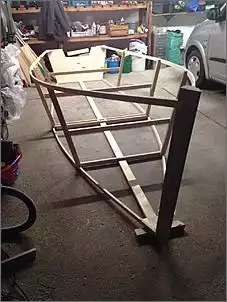

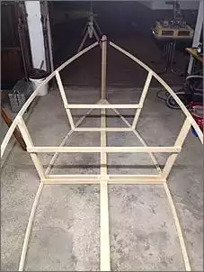

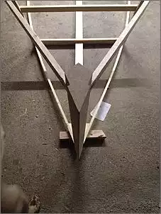

Zur besseren Vorstellung, hier ein paar Bilder...
Das ist der jetzige Stand. Verkleidet wird es dann mit 6 mm starken Meranti.

Hallo Thonix84, viel Erfolg beim Bootsbau.
Nicht, dass das jetzt schrecklich wichtig wäre, aber das
Zitat von Thonix84 Beitrag anzeigen
[...] Skin-on-Frame-Boot mit Sperrholzrumpf [...]
scheint mir begrifflich ein bisschen Kuddelmuddel zu sein.
"Skin on Frame" (SOF) bedeutet, dass eine Folie oder ein textiler Belag als Rumpfhaut dient, der über ein (relativ feingliedriges) hölzernes Skelett gezogen ist, welches die Form des Rumpfes festlegt.
Was du baust, ist "Ply on Frame" (POF), Rumpfhaut ist Sperrholz, formgebend ist das hölzerne Gerüst, welches du ja schon gebaut hast und was meist weitaus weniger "dicht" ist, als beim SOF.
Dein bisheriger Bau sieht sehr zart aus (Kimmweger), du wirst wohl gut aufpassen müssen, dass er beim Beplanken die beabsichtigte Form hält.

Danke für die Berichtigung! O.k. dann isses ein Ply-on-Frame-Boot. Gut zu wissen.
Ja stimmt, ich habe sehr auf Gewicht geachtet. Es ist aber bisher nur das Grund-Grundgerüst. Ein paar Verstärkungen werden noch angebracht. Z.B. ein Knie für Steven und Spiegel. Außerdem eine Art Dreiecks-Deck direkt hinter dem Steven, sowie eine innenliegende Reling auf halber Höhe der Spanten. Dann sollte es klappen, denke ich. Am Schluss noch Sitzbänke und der Bodenbelag. Das Meranti wird fast ohne Spannung / Druck angebracht, da es sich sehr leicht biegen lässt in 6 mm Stärke.
Die Frage ist aber immer noch: Welchen Motor sollte ich mindestens verwenden, um mit 2 Personen ins Gleiten zu kommen?
Anhang 743124
Anhang 743125
Anhang 743126
dein Kiel ist eher als Verdränger gebaut.
Da solltest du nochmal nacharbeiten und den Rumpf anpassen Auch so glatt an der Unterseite würde ich es nicht machen da hast du beim Gleiten keine Seitenstabilität und das Boot wird eventuell zur Seite ausbrechen.

Da werden vermutlich noch zwei Leisten drunter geklebt, das reicht schon, um auf ruhigen Gewässern die Spur zu halten. Rauhwasser ist wohl eher nicht die richtige Umgebung. Beim Ruderlegen werden die Bordkanten die Spur bestimmen.
Im Video kommt das Boot knapp ins gleiten (sichtbar durch Abreißen der Heckwelle), meistens sieht mir das eher nach Halbgleiten aus. Da würden 10PS mehr nicht schaden.
Und ja, wie der Titel vermuten lässt sind das 16Fuß (* 0,304) = 4,86m. Da sind 15PS bei zwei Personen und geschätzten 120kg Bootsgewicht sehr knapp fürs Gleiten.

Eine 6mm Beplankung erscheint mir etwas fragil, um 25 Pferde zu stemmen. Da sollte wirklich nur Ententeich sein, wenn man Schub gibt.
Die meisten Skiffs in der Größenordnung gehen schon auf 12 mm Boden- / 9 mm Seitenbeplankung.
http://www.spirainternational.com/st...etricStudy.pdf
http://bateau.com/studyplans/D15_study.php?prod=D15
Ich denke, bei einem Flat Bottom in der Größenordnung sollten 15PS weit ausreichen.
Wie stark ist denn der Spiegel hier?

auf deinen Fotos sieht es so aus als ob der Rumpf im Heck weider deutlich schmaler wird, das ist nicht so gut zum Gleiten

Der Spiegel ist aus 15 mm Multiplex Birke gefertigt. Zusätzlich kommt da auch noch die 6 mm Sperrholzplatte drauf. Also sind wir bei 21 mm Spiegelstärke insgesamt.

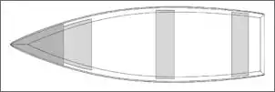

Ja, der Rumpf geht Richtung Spiegel wieder zusammen. Eine Skizze der Draufsicht hänge ich hier mit an.
Es soll sich auch in langsamer Fahrt und unter Ruder gut bewegen lassen, deshalb wollte ich es nicht zu breit oder zu massiv bauen. Mein Ziel wären so um die 15 - 20 km/h Marschfahrt und vielleicht 25 - 30 km/h Vmax solo. Das wäre perfekt!

Name:	Bildschirmfoto 2017-03-16 um 10.59.44.jpg

hast du das selbst entworfen?
Der Konstrukteur gibt im allgemeinen die Max- Motorisierung und den möglichen Speed mit an.

Ja, stammt aus meiner Hand. Hab mich natürlich inspirieren lassen und vorher ein (eigentlich waren es 7) Modell gebaut, um schon mal die ganze Sache ein bisschen einschätzen zu können. Das hilft zwar für´s Bauen, aber natürlich nicht, um in Echt-Größe sämtliche Kräfte einzuschätzen. Somit bleibt eigentlich nur das Ausprobieren.
Ich denke eigentlich schon, dass es recht leicht durch´s bzw. übers Wasser gleiten wird. Der Flache Boden und das günstige Länge-Breiten-Verhältnis sollten da auch helfen.
Aber ich möchte unbedingt vermeiden, viel Geld für einen Außenborder auszugeben, um dann festzustellen, dass die Hälfte an Leistung gereicht hätte - oder halt umgekehrt.
