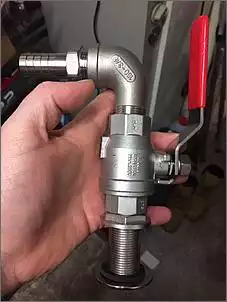

Hab heute neuen Kugelhahn mit Borddurchlass aus V4A gekauft.

Grüßt euch, ich habe gestern in der Kabine unter der Treppe ein altes Kugelventil mit einem Kumpel entfernt. Kann mir jemand sagen wie das Teil genau heißt und wo ich das aus Edelstahl oder Bronze her bekomme?
Anhang 735635
Dann hab ich aus dem Motorraum ein Borddurchlass ausgebaut weil der keine Funktion mehr hat. Dort war mal in den USA eine Entsalzungsanlage für Trinkwasser angeschlossen. Ich suche jetzt eine Art Stutzen aus Edelstahl oder Messing womit ich dauerhaft das Loch verschließen kann. Hat jemand eine Idee. Mit Lamierarbeiten will ich gar nicht erst anfangen
Anhang 735636
Ich würde einfach einen neuen Borddurchgang montieren und einen Kugelhahn zumachen, auf der offenen Seite des Kugelhahns kannst dann noch einen Verschlussstopfen zur Sicherheit rein schrauben damit wenn jemand versehentlich den Kugelhahn öffnet nichts passieren kann.
Vielleicht brauchst ja irgendwann wieder einen Borddurchgang?!

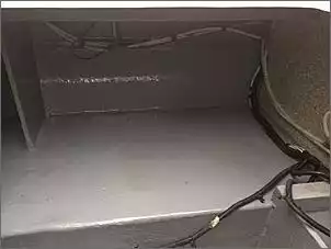

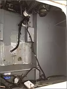

Da ich eine Woche Urlaub habe und bei uns Bomben Wetter ist, habe ich heute streichen können bis mir die Dose Danboline in der Bilge umgekippt ist.
Außentemperatur 9° Grad ! Morgen soll es zwar wieder schlechter werden aber mild bleibt es dennoch. Den Rest mache ich morgen oder die Tage. Bin am Wochenende leider unterwegs und schaffe somit wieder nix.

war heute wieder fleißig. Dämmung für den Deckel ist fertig, alter Kühlschrank aus der Plicht entfernt und neue Tür mit Rahmen eingebaut und weil ich vermutlich zu wenig Arbeit habe noch das komplette höhenverstellbare Lenkgetriebe auseinander gebaut. Ich brauche einen neuen Lenkzug. Wer einen Tip hat wo man welche bekommt ist bei mir Willkommen. Das ist ein dicker Lenkzug von Teleflex SSC6216
