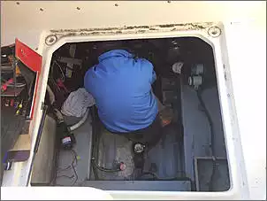

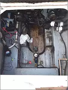

So sieht es noch im Moment aus. Muss ich den alten Motorraumanstrich anschleifen oder reicht es den sauber und fettfrei zu reinigen?
Alt 29.09.2016, 15:51
Benutzerbild von Sigi S.
Sigi S. Sigi S. ist offline
Registriert seit: 16.02.2002
Ort: Villach
Beiträge: 3.261
Boot: SeaRay 290DA
2.253 Danke in 1.552 Beiträgen
Einfach mit Nitro reinigen und gar nichts weiter tun (eventuell Polieren)
Dein Topcoat ist ja noch im guten Zustand

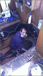

Hits:	300
Größe:	56,3 KB
Und nicht nur die einfachen masken. Das zeug riecht enorm
gesendet von meinem Eierkocher

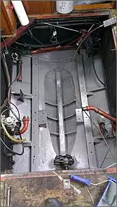

Bei schönsten Winterwetter und -2° Grad kam der Motor raus. Jetzt hab ich Platz und es kann los gehen.

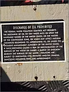

Heute habe ich ein Schild im Motorraum entdeckt und abgeschraubt. Wäre jemand so nett und würde mir den Text übersetzen? My English ist very bad

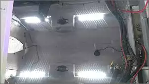

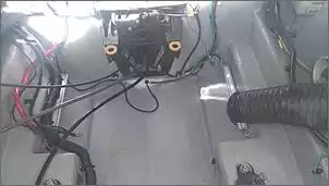

.....Klicken Sie auf die Grafik für eine größere Ansicht
Hits:	333
Größe:	26,4 KB
ID:	728586Klicken Sie auf die Grafik für eine größere Ansicht
Hits:	327
Größe:	51,6 KB
ID:	728588Klicken Sie auf die Grafik für eine größere Ansicht
Hits:	356
Größe:	42,3 KB

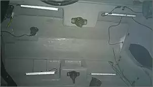

ID:	728589Klicken Sie auf die Grafik für eine größere Ansicht

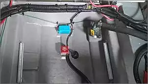

Hits:	327
Größe:	39,1 KB

so in etwa hab ich mir das vorgstellt. Bist du mit den Leuchten zufrieden? Hast du mal einen Link von denen?
Alt 13.11.2016, 14:47
Benutzerbild von Panna
Panna Panna ist offline
Registriert seit: 08.09.2006
Ort: Remscheid
Beiträge: 4.365
Sind aus dem Großhandel.Die Lampen sind klasse . Aber Google mal nach Tagesfahrlicht oder Anhängerinnenbeleuchtung.Das mit dem Lampen ist eine feine Sache, würde es jeden empfehlen welche zu verbauen.
Alt 13.11.2016, 14:58
Ort: Remscheid
Beiträge: 4.365
http://www.ledlightpower.ch/led-rg-e...50cm-ip65.html
