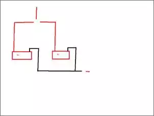

Ich bitte schon mal untertänigst um verzeihung, aber....
Mir lässt das Thema keine ruhe, mir fällt aber so beim grübeln was ein.
Ist bei dieser Schaltung mit Batteriewahlschalter nicht auch zwangsweise eine Trenndiode erforderlich?
Der Wahlschalter an sich muss doch (ausser bei OFF Stellung) immer zumindest eine Batterie geschalten haben, da ansonsten der Generator Lastfrei laufen würde. Das hätte den Diodentod zur folge, adieu Lima, wie man so schön sagt.
Dh also das der Wahlschalter immer eine Bat. leitend geschalten hat.
Ich bekomme dann nur Probleme beim Laden, da ja nur eine Bat geladen werden kann (von der Lima). Also muss doch zwangsweise eine Trenndiode füer die Generatorladung verbaut sein, oder? Okay technisch geht das auch anders, aber das wäre die einfachste Lösung. Grade bei baugleichen Batterien.
Wenn nun diese Batterietrennung, die ja auf Spannungsdifferenzen beruht nicht funktioniert wie sie soll, ist es möglich das Tatsächlich nur eine Ladespannung gemessen werden kann.
Da das Ladegerät wohl kurzschlussfest sein dürfte schaltet der fehlende Kanal quasi gar nicht erst ein. Oder aber der betreffende Ladekanal, der nicht lädt, kann nicht laden, da dieser Kanal die Spannung des ersten mit abgegriffen hat, als Referenzspannung. Hat zur folge das dieser Kanal ebenso nicht mitlädt, Da aber die Spannung mit abgegriffen wird, fällt die Spannung in der betreffenden Batterie aber dennoch ab.
Da müsste dann also noch irgendwo eine Trenndiode zu finden sein, oder?
Oder aber da hat einer "ganze" arbeit geleistet.
Wollte ich nur noch schnell kundtun, lässt mir sonst keine ruhe.
Gute Nacht zusammen.

Jawoll.... wenn du bei laufendem Motor auf "Off" schaltest, Killst deinen LiMa-regler.
Eine Diode hilft dir da aber nicht wirklich weiter.
Wenn der Motor läuft, wird auf "Both" geschaltet um beide Batterien zu laden.
wenn der Motor abgestellt ist, entweder auf 1 oder 2 zur bordversorgung.
Dann SOLLTE nur eine Batterie entladen werden, die 2. bleibt zum Starten.... (Bei dir offensichtlich nicht korrekt verkabelt)
Das Ladegerät wird direkt an die Batterien geschlossen.
Sollte also IMMER beide laden (auch wenn Schalter auf "off")
Ein guter Tipp (auch wenns gleich wieder Aufschrei gibt)
Schmeiss den Schalter über Bord, und bau eine "richtige" Trenntechnik ein (MosFet, Trennrelais, etc...)
No Money - No Problem
No Work - No Problem
No Wind - PROBLEM

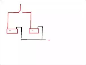

Sagt das doch gleich. "Both"
Klingt dann nach simplex falsch verdrahtet.
Bei "Both" ist die Möglichkeit das eine Batterie leer gesaugt wird ja noch größer.
Wenn nur Schalterstellung "OFF", "1" oder "2" möglich ist, und "OFF" geschaltet ist kann das ja eigentlich nur über das Trennmittel passieren.
Vetus Schalter, was?
Schönen Abend noch.

Hast du dich mit den SChaltern überhaupt schonaml beschäftigt ?
Wenn man ein Ladegerät mit 2 getrennten ausgängen hat schließt man dieses direkt an die Batterien an. Dann werden beide Batterien unabhängig von der Stellung des Schalters geladen.
Wenn man ein Ladegerät mit nur einem Ausgang hat, dann schlißt man es an den Mittelabgriff des Schaltrs an (Dort wo auch der Strom von der Lichtmashcine ankommt). Dann iwrd je nach Schalterstellung geladen.
Auf "OFF" darf man nur schalten wenn der Motor aus ist sonst kann die Lichtmashcine SChadne nehmen.
Wenn man Auf "1" Schaltet wird nur Batterie 1 Benutzt und auch nur Batterie 1 vom Motor geladen. Das gleiche gilt wenn man auf 2 Schaltet.
Für das Entladen durch einen Verbraucher gilt natürlich das selbe.
Wenn man Auf "Both" "1+2" oder wie der Hersteller die Bezeichnung auch ausführt, werden beide Batterien gelden und bei stillstehendem Motor auch entladen.
Daher gilt:
Nur bei laufendem Motor auf Both umstellen, damit beide Batterien geladen werden.
Vor Anker auf Eine der Batterien umstellen, dann ist die andere galvanisch getrennt und wird nicht entladen. Somit ist man sicher, dass man noch eine volle Batterie zum Starten hat.
Sollte die eine Batterie zu schwach sein um zu starten unbedingt über "OFF" auf die andere Batterie wechseln. Dann kann man den Motor starten und wieder auf Both stellen.
UND NOCH EINEN TIP: Nutze mal die Zitierfunktion damit man dein Geschreibsel von dem deines Vorredners unterscheiden kann.

Das Ladegerät hat nur einmal "Masse"!
Der Schalter kann bei "OFF" kein Durchgang haben.
Bei Stellung "1" wird Batterie 1 geschaltet, sowie auch von der "Lima" geladen.

nochmal die einzelnen Schalterstellungen grafisch "Vereinfacht" dargestellt.
Hits:	48
Größe:	11,5 KB
Schalterstellung "1"
Hits:	47
Größe:	11,7 KB
