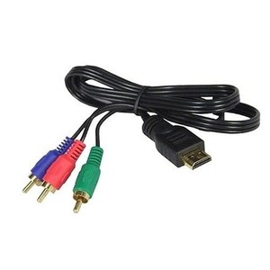

Standard Funktioniert sowas??

Standard Bzw sowas

Zitat von Max1950 Beitrag anzeigen
Das Kann nicht funktionieren. HDMI ist ein digitales Signal RGB ein analoges.
wofür ?
Habe in Spanien gerade mit einem Kabel mit einseitig 3 Bananen und auf der anderen Seite ein Scart zum TV anschließen benutzt. Da ging es
bei deinem Scart nach Bananen wird 2x Audio und einmal TV übertragen da das Signal vom Scart kein anderes ist, geht das Problemlos.
So ein Adapter war sogar bei meiner Videokamera dabei.

Scart auf Banane ist klar
Aber sowas wie HDMI auf Cinch machte mich stutzig
Wofür wird sowas denn wohl angeboten?

Beschreibung lesen:
http://www.ebay.de/itm/Audio-Video-A...-/161668512620 (PaidLink)
2.This Kabel dient als Signalgeber, aber nicht einem Messumformer.
3.As HDMI überträgt digitale Signale, während RCA führt analoge Signale . Um für diese beiden Formate von Signal an, miteinander zu kommunizieren, muss die beiden Ein- und Ausgabegeräte, um das Signal -Konvertierungsfunktion (Code und decodieren ), bitte überprüfen Sie mit Ihrem Handbuch zu unterstützen. Wenn beide Ein- / Ausgabeeinrichtung nicht unterstützen Signalumwandlung wird eine Signalwandlerkastenerforderlich
Kommentar: Wenn ich schon so ein Deutsch in einer Beschreibung lese, wird mir schon schlecht.

Sowas funktioniert
http://www.amazon.de/BlueBeach-CVBS-...inch+Konverter (PaidLink)
aber braucht Strom von Außerhalb.

sofern das Gerät speziell diesen nichtüblichen Stecker unterstützen vielleicht. An Geräten die dafür nicht ausgelegt sind (und das sind die meisten) wird damit garnichts funktionieren.
Sprich, wenn das Gerät von sich aus auf einer speziellen Kabelbelegung an seiner HDMI-Buchse entweder auch RGB ausgibt, bzw. RGB verarbeitet dann funktioniert dieses Kabel.
Es gibt immer wieder Hersteller die sich sowas einfallen lassen um bestimmte eigentlich genormte Stecker für andere Funktionen zu verwenden.

Wobei das Kabel aus #1 von der Farbgebung 2x Audio und einmal S-Video zeigt, das aus #2 ist von der Farbgebung ein RGB da fehlen mir die Buchsen für den Ton
Das stimmt bei RGB ist hier kein Ton dabei. Der könnte ja über Toslink anders ausgegeben werden. Beides wäre aber vom Hersteller aus möglich.
Ich habe einen alten digital Camcorder der hat eine MiniFireWire-Buchse (gibt es schon seit Jahren nicht mehr) die sowohl Fbas, Svideo, RGB und Firewire ausgibt, zugleich kann man das Gerät darüber laden.
Das Kabel ist eines der merkwürdigstens die ich so habe.

nein wie schon geschrieben es geht nicht cinch stecker ist ein composit fbas signal welches analog ist. der hdmi stecker ist für das digitale hdmi signal ubd führt keine analogen signale. das geht nur mit einer aktiven wandlung

Nun muss geklärt werden, was funktionieren soll.
Denn, zwischen beiden Steckverbindungen liegen weit über 20 Jahre Bild/Ton Übertragung.
Ein Bild wird irgendwie zustande kommen aber die Qualität dürft weit hinter deinen Erwartungen liegen. Du hast hier praktisch ein Analog/Digitalverbinder. Das kann nur dann funktionieren, wenn das Digitalgerät ein Analogeingang erkennt und diesen zu händeln weiß.
Umgekehrt wird es nicht funktionieren, Analog versteht kein Digital.
