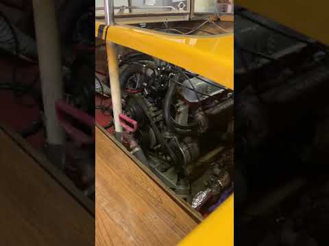

Ich würde euch gerne ein Video senden, damit Ihr hört wie der Motor läuft,

https://youtu.be/vv782JokYZQ

für einen Motor der auf 3 Zylindern keine Kompression hat, läuft er ganz gut...
Du kannst noch Eines machen:
ziehe während der Motor läuft, ein Zündkabel nach dem anderen ab, dann hört man was jeder einzelne Zylinder bringt.
Werner
