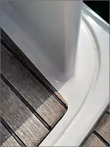

Ich würde gerne den ForumsJoker ziehen – Schwarm- und Erfahrungswissen ist gefragt.
Und ja, ich weiß es gibt unzählige Einträge hier im Forum, jedoch bezüglich der Risse meist an den bekannten Stellen.
Wir haben eine Quicksilver Activ 595 Cruiser aus 2019. Das Boot steht das ganze Jahr in Kroatien (leider kein Hallenplatz).
In den Urlaubszeiten Pfingsten und Sommer ist das Boot im Wasser an einer Boje – jahrelang bewährtes Vorgehen.
Meine Fragen heute gehen in den Bereich „Risse im Gelcoat“, und hoffentlich ausschließlich dort.
Nach viel Recherche meinerseits hier im Forum aber auch über andere Quellen habe ich starke Bedenken und bin mir nicht sicher über das weitere Vorgehen.
Problemstellen
Erste Treppenstufe
Lenkrad
Sonstige
Die weiteren meiste sehr viel kleineres Stellen vernachlässige ich aktuell.
Immer wieder war ein Knacken bei größeren Wellen aber auch wenn es ruppig wird zu vernehmen.
Wir haben es immer auf die Sachen in der Kabine geschoben, die sich dann zum Teil bewegt haben oder auf die "lose" Türe, oder oder ... .
Aber was wenn das „Knacken“ durch Materialermüdung kommt?!
Alles in allem und auch aus der Ferne schwierig. Ich habe auch schon in Kroatien erste Kontakt versucht zu knüpfen wer diese Arbeiten machen könnten - Antworten noch ausstehend.
=> Sind das an diesen Stellen „normale“ Gebrauchsspuren und die Risse sind alle zu vernachlässigen oder muss ich mir hier über Versteifungen Gedanken machen?

Ich habe ähnliches. Nur ist mein Boot neu und erst in der zweiten Saison im Wasser.
Habe ich reklamiert und wird wohl der Händler in der Winterpause beheben. Ich wollte das erst selber machen aber der Händler hat auf die Garantie verwiesen und gleich gesagt, dass dies bei solchen Rundungen und in Kombination mit einem Nicht-Fachmann, der rumbastelt, nicht unbedingt am Ende besser ausschauen wird.
Name:	Haarrisse STB hinten.jpg
Hits:	127
Größe:	64,7 KB

Solche Spannungsrisse vor allem in Ecken haben doch nichts mit Feuchtigkeit im Laminat zu tun. Das ist einfach schlechte Verarbeitung. Ich kenne ehrlich gesagt keine Quicksilver, die nicht wenigstens ein paar solcher Risse hat. Meine Konsole hatte sie, ein Stegnachbar hatte schon vor 10 Jahren eine längere Auseinandersetzung mit dem Händler bei einem größeren Gleiter im ersten Jahr nach Kauf. Sie wurden dann oberflächlich beseitigt, sind aber später wieder aufgetreten.
Im wurde Überbeanspruchung des Rumpfes vorgeworfen. Wie es letztendlich ausgegangen ist, habe ich durch Hafenwechsel nicht mehr mitbekommen.

Das ist doch ganz einfach. Solche Spannungsrisse im Gelcoat (die gehen nicht bis aufs Laminat, dann wären die viel gröber) kann man ohne große Fachkenntnisse selber reparieren, dazu beitet sich der Winter geradezu an. Hier im Forum wird es dazu viel Hilfe geben, die Experten können dann nämlich auch nicht Bootfahren
Alternative: das Boot in eine Fachwerkstatt bringen. Ob in Kroatien oder Deutschland muss jeder selber wissen, aber eine Adresse in Deutschland hast Du ja schon. Transport über die Alpen selber durchführen oder jemanden fragen, der sich damit auskennt (z.B. hier im Werbeforum).

Risse am Ende anbohren, mit Dremel v-förmig ausschleifen, mit Gelcoat-Reparatur-Set füllen und schleifen/polieren. DIY recht günstig, aber zeitaufwändig; beim Händler kostets ein kleines Vermögen. Deine Entscheidung.
Oder so lassen und erstmal beobachten. Wenn du das reparierst, kommen 2 mm daneben wahrscheinlich sowieso neue Risse.
Und keine Angst, nur weil neben dem Lenkrad so ein Gelcoat-Riss ist, wirst du es nicht irgendwann rausreissen. Diese Risse sind nicht strukturell, das sieht anders aus.

Klar wird das nicht so einfach. Da hätte man bereits früher handeln sollen. Die Risse sind ja auch nicht erst seit dieser Saison.
Allerdings, wird es keine langfristige Lösung sein, wenn man da die Risse oberflächlich repariert.
Die Risse werden an anderen Stellen wieder auftreten, da das Laminat darunter bei Belastungen wie Wellen arbeiten wird.

Über meinen Händler und somit auch an Quicksilver eine Gewährleistungsanfrage zu stellen wird meiner Recherche und nochmaligem Nachfragen beim Händler leider nicht zum Erfolg führen. Zu "alt", Ursachen zu "vielfältig" usw.
Ob Quicksilver sich jemals direkt (über meine Anfrage mittels eines Kunden-Kontaktformulars) melden wird ist fraglich.
Mein weiteres Vorgehen:
  1. Ende Oktober 2024 in Kroatien mit einem Gelcoat Experten die Sache vor Ort anschauen
  2. Entscheiden ob man die Grundstruktur verstärken kann / muss
  3. Arbeiten durchführen mit Ziel Mai 2025 fertig zu sein
