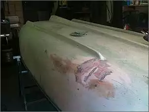

Hier die Bilder als Anhang... hoffe es hat geklappt
Die feinen grünen Linien sind die Risse....diese sind an vielen Stellen unter dem Boot.
Auf Foto1.jpg sieht man die bräunliche Schicht von der ich geschrieben habe.

liege ich richtig, daß die Risse im Unterwasserschiff an den Stellen sind, an denen die Langauflagen vom Trailer aufliegen?
Prinzipiell sind das aus meiner Sicht Belastungsrisse deren Ursache du erst mal kennen solltest.

Ja sie sind meistens am Unterwasserschiff...aber auch seitlich an verschiedenen Stellen. Vom Trailer glaub ich nicht da an der Unterseite 3 "Auflagen" in Längsrichtung des Bootes sind, worauf das Boot auf dem Trailer normalerweise liegt.
Ich dachte auch dass es Belastungsrisse sind da das Boot keinen doppelten Boden hat und somit der Angler sofort mit den Füssen auf dem Boden steht.
Dashalb wollte ich auch im Boot 4 Auflagen aus GFK anfertigen um später einen Boden aus Plastiklamellen reinzulegen. Dadurch wird der direkte Kontakt zum Boden verhindert und das Gewicht mehr verteilt.
Ich stell mir die Frage ob diese Belastungsrisse im Gelcoat sehr schlimm sind und was ich unternehmen soll um das Boot trotzdem noch einige Jahre zu verwenden.

Wenn Du es vernünftig machen willst, hilft wohl nur runterschleifen. Ich vermute, jemand hat vorher schon mal versucht die Risse zu spachteln und eine völlig ungeeignete Spachtelmasser verwendet.

Ich würde bis zum Gelcoat schleifen, damit der 2K Lack hält. Danch Primer und Lack.
Ist das Material um die Risse weich?
Deine Einschätzung der Entstehung teile ich nicht. Wenn du im Wasser auf den Boden trittst, drückt das Wasser dagegen und das gibt keine Risse.
Stell doch mal ein Bild vom ganzen Boot ein.
