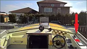

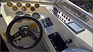

Einbauen möchte ich das Echolot hier - über die Trimmanzeige (Archivbild... Anordnung aber nahezu identisch). Deren Alurahmen (11cm breit) ist korrodiert, wird wieder aufgearbeitet und lackiert. Das Echolot sollte also nachher im Idealfall gleich ausschauen.
