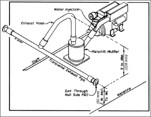

Nach etwas Recherche würde ich gerne noch eine Variante 4 "Vorstellen" die ich selber schweißen könnte.
1. Abgase "trocken" gehen durch Rohr wo ich die Wasserkühlung nach dem Motor noch einmal drüber laufen lasse über ein zweites Rohr, bevor es in die Kielkühlung geht (schwarz)
2. Durch den vorhandenen Schalldämpfer (grün)
3.Durch ein Rohr bei dem ich mit zwei "Düsen" "Seewasser" zufüge über eine Pumpe vom Motorkeilriemen. (Menge noch unsicher)
4 Durch einen "Abgasverwirbeler" den ich selber baue (hier Vetus)
Würde hoffentlich lösen:
- Das der Lack außen hält (Abgastemperatur)
- Die Abgase etwas weniger riechen
Aufwändig "Ja"... 2 Tage Arbeit und ich muss es nach 10 Jahren evtl. erneuern (Rost) aber ich hätte meinen Platz Achtern.
Was denkt ihr?
Name:	Idee Abgaswaschung.jpg
Hits:	27
Größe:	53,4 KB
Alt 01.09.2023, 08:19
Benutzerbild von apiroma
apiroma apiroma ist offline
Registriert seit: 26.03.2002
Ort: Erde
Beiträge: 6.974
Boot: z. Z. kein Boot
Rufzeichen oder MMSI: DF....
3.573 Danke in 2.481 Beiträgen
Hast Du nen Turbomotor im Schiff?
Wenn ja, rede mit nem erfahrenen Schiffsmaschinenspezi!
Die Heißteile, gerade bei trockenem Auspuff, müssen gut isoliert sein.
Rumsprühender Öl oder Treibstoffnebel im Defektfall führt sofort zu einem heftigen Brand.
Karl-Heinz
Ein-Aus-Kaputt".
(Wau Holland)
Alt 01.09.2023, 21:42
Thomas N Thomas N ist offline
Registriert seit: 10.10.2022
Ort: Osnabrück
Beiträge: 21
Boot: Valk Kruiser 1400AK
13 Danke in 5 Beiträgen
Danke Karl-Heinz…. Habe keinen Turbo auf dem alten Motor.
Rohre isolieren ist klar. War es vorher ja auch. Danke
Aber das Thema mit Öl oder Dieseltreibstoff, der sich selbst entzünden soll, verstehe ich nicht. Du meinst, wenn es auf nicht isolierte heise Rohre kommt, richtig?
Frage war ja eigentlich, ob es eine Idee wäre, die Abgase so runter zu kühlen, dass der Lack am Schiff hält.

Im Buch "Boat Mechanical Systems Handbook" von Dave Gerr wird das "North Sea Exhaust System" beschrieben, das ist ein beidseitiger, nasser Seitenauslass. Kannte ich unter diesem Namen nicht.
Nachteile:
-Man steht u.U. im Abgas;
-Bordwand verrußt;
Vorteile:
-Sehr einfacher Aufbau;
-Kurze Abgaswege;
-Bei Lage/Welle ist immer mindestens eine Seite frei; es gibt keinen Gegendruck.
