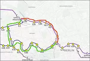

Alt 12.12.2021, 10:41
Benutzerbild von B4-Skipper
Registriert seit: 09.12.2004
Beiträge: 6.995
Boot: Marco 860 Salon
Hallo Dirk,
gefällt mir so ganz gut, auch wenn man selbst ziemlich genau wissen wo No-GO Areas sind.
Ansonsten "schickt einen der Planer durch für Sportboote gesperrte Gewässer.
Hits:	100
Größe:	61,1 KB
Rot = gesperrt, Grün = "Umweg"
Und auch die Einbahnstraßenregelung des Landwehrkanals müsste man selbst berücksichtigen.
Hits:	107
Größe:	54,7 KB
Das nicht alle NfB in Echtzeit berücksichtigt werden können ist klar, aber bei fest gesperrten Gewässern wäre es wünschenswert, wenn diese automatisch in die Routenplanung einfließen würden.
Gruß Lutz

@B4-Skipper ist in OSM wie folgt 'getagged':
der Berlin-Spandauer Schifffahrtskanal: https://www.openstreetmap.org/way/47...2.5318/13.3551
der Landwehrkanal: https://www.openstreetmap.org/way/159589278#map=16/52.5161/13.3264
im rechten Seitenmenue von https://www.openstreetmap.org gibt es den Button '...Fehler melden...'. Das ist schnell und unkompliziert erledigt (falls man keinen Ehrgeiz hat, selber 'Mapper' zu werden)
Aber ich gestehe, mit 'Einbahnstrasseregelungen' im Kontext von brouter habe ich mich noch nicht beschäftigt ...
Geändert von Dirk_E (12.12.2021 um 12:01 Uhr) Grund: ergaenzung
