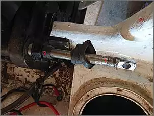

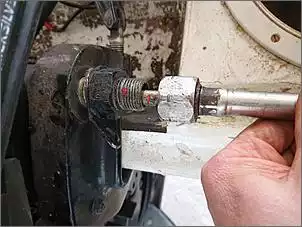

Ich möchte ein Ibis 1 fit machen. Dazu muss ich leider die Unterseite und vor allem den Kiel komplett aufarbeiten. Damit ich in meiner kleinen Garage gut arbeiten kann, muss ich das Boot drehen. Dazu muss der 20 PS Mercury Motor ab, der mit einer Teleflex-Lenkung (?) verbunden ist.
Anbei findet ihr 2 Bilder zur besseren Erklärung. Ich habe die großen Schrauben an Führungsrohr 2 bereits gelockert. Stange 1 scheint aber in Rohr 2 in einer Art Federmechanismus verankert zu sein und lässt sich nicht lösen. Wie bekomme ich Stange 1 gelöst?

Im Führungsrohr sind keine Federn, ich kann mir nur vorstellen das altes hartes Fett da klemmt.

In Bild 1 muss die Stange komplett frei sein, sprich das schwarze Gummi, oder was es ist, entfernen.
In Bild zwei die silberne Mutter ist das einzig relevante Teil was das Gestänge in Position hält und da du diese gelöst hast, alles richtig.
Jetzt nur noch ziehen. Wie jogie sagt, sicher altes Fett. WD40 hilft. Vor dem neuen Einbau bloß das alte fett entfernen ruhig mit Bremsenreiniger ;)

da die Mutter gelöst ist kannst du das Lenkkabel aus dem Rohr raus ziehe, weiter zerlegen kann man das Lenkkabel nicht, wenn das Lenkkabel so nicht rauskommt hilft nur Rostlöser und bewegen
