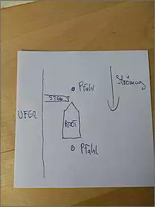

Nachdem ich nun endlich einen grösseren Bootsliegeplatz mieten konnte, habe ich dieses Frühjahr meinen Bootsführerschein gemacht und erwarte nun die Lieferung meines bestellten Bootes (Quicksilver Pilothouse 605, Länge über alles 5.75 m) anfangs Juli.
Der Liegeplatz befindet sich in einem kleinen Abfluss des Bielersee /CH, mit einer schwachen Strömung und verfügt über eine Länge von 6.65 m. Die Boote werden jeweils in Längsrichtung zwischen 2 Pfählen belegt, der Zugang zum Boot, erfolgt über einen kleinen Steg am Bug. Der Liegeplatz liegt auf der Backbordseite, wenn man gegen die Strömung fährt.
Da ich noch wenig Erfahrung habe, wollte ich euch um Tipps bitten, wie ich das Boot zu steuern habe um am besten in den Liegeplatz zu kommen und das Boot belegen zu können, vor allem wenn ich auch alleine auf dem Boot bin?
https://www.google.com/maps/@47.1246.../data=!3m1!1e3
Freundliche Grüsse,
Thorsten

Hmmm ...
Hits:	94
Größe:	33,0 KB
So?

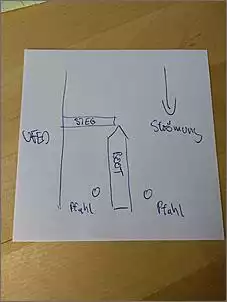

Sowas habe ich auf verschiedenen Radreisen am Hochrhein mal gesehen, die haben aber heftige Strömungen dort.
Oder vielleicht so:
Hits:	82
Größe:	34,8 KB
Geändert von Pepper (17.06.2021 um 13:33 Uhr)
Alt 17.06.2021, 13:38
Benutzerbild von Segelmatt
Registriert seit: 30.01.2004
Ort: linker Niederrhein
Beiträge: 3.025
3.655 Danke in 1.535 Beiträgen
Die obere Zeichnung beschreibt das richtig, sieht man auch auf den Luftbildern vom Bieler See.
Ich würde andersrum anfahren, aber das ist subjektiv.
Matthias.

Alt 17.06.2021, 13:58
L`Aurora L`Aurora ist offline
Registriert seit: 17.06.2021
Ort: Zürich
Beiträge: 10
Boot: Quicksilver Pilothouse 605
3 Danke in 3 Beiträgen
Zitat von Pepper Beitrag anzeigen
Hmmm ...
Anhang 925592
So?
Oder vielleicht so:
Anhang 925593
Die obere Skizze trifft es genau Bei mir herrscht aber nur eine schwache Strömung vor, kein Vergleich zum Hochrhein

den vorderen Pfahl kann ich auch so anfahren, dass der ungefähr auf Höhe des RuderRades kommt. Dann Leine greifen oder Überwerfen (je nachdem wo die Leine sich befindet) und langsam sacken lassen (die Strömung treibt mich dann zum Heckpfahl).
Am Besten anfänglich zur Sicherheit eine/n zweite/n Frau/Mann mitnehme und ausprobieren.
Bis denne, Rainer
Ich würde - wie geschrieben - nie allein im Boot den Steuerstand verlassen.
Aber wenn du auf die gleiche Höhe fährst, dann kannst du mit dem Enterhaken die Leine holen.
Das geht aber bei der QS605 Pilothaus nicht. Man muss ja erst rückwärts aus dem Steuerhaus raustreten, weil es keine seitlichen Türen hat. Es sei denn der TE hat den extra Steuerstand in der Plicht geordert, was für diese Situation ideal wäre.
Ansonsten bleibt ihm ja nur übrig, das Boot bis an den vorderen (oberen) Poller zu manövrieren und dann stromtot zu stellen, so dass er (schnell) das Pilothaus verlassen und vorne die Leine belegen kann. Der Rest ist ja dann ein Kinderspiel.
