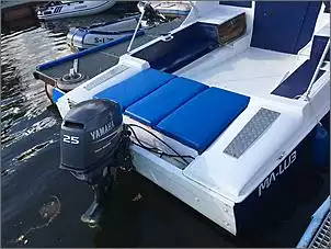

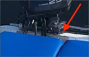

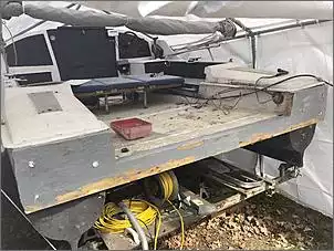

Worum geht es? Es geht um diesen ehemaligen Segelkatamaran:
Das Heck sah mit dem 25 PS Außenborder so aus.
Hits:	74
Größe:	88,9 KB
Man sieht deutlich die an die Rümpfe angebrachte 6cm Holzplatte als Spiegel für den AB.

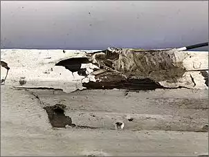

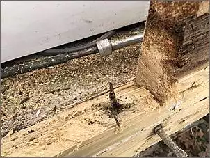

An der Stelle, wo der AB auf der Platte aufliegt, ist mir Ende vorletzter Saison aufgefallen,
dass der Lack an einer Stelle abgegangen war und das Holz "dunkel" darunter zu sehen war.
Hits:	69
Größe:	60,0 KB
Ein übler Verdacht schwante mir.

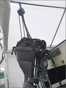

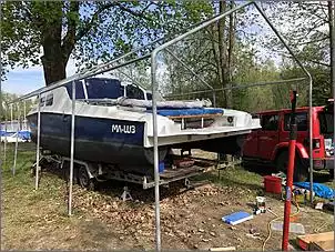

Um Gewissheit zu haben, musste der AB erstmal runter. Gottseidank hatte ich mir ein Zelt geholt,
dass im Namen der Firma schon "stabil" drin hat und auch wirklich dem Namen alle
Ehre gemacht hat, denn ich konnte den AB einfach an das Zelt hängen.

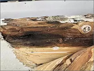

Nachdem der AB runter war, konnte man die Stelle etwas näher in Augenschein nehmen:
Hits:	69
Größe:	96,9 KB
ID:	882122Klicken Sie auf die Grafik für eine größere Ansicht
Hits:	64
Größe:	81,0 KB

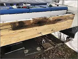

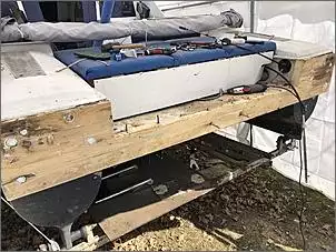

Ok hilft nicht viel weiter, der Lack muß auf der ganzen Fläche weg:
Hits:	62
Größe:	105,3 KB
ID:	882124Klicken Sie auf die Grafik für eine größere Ansicht
Hits:	63
Größe:	106,1 KB

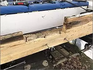

Ach du meine Güte!
Hilft alles nix, das morsche Zeug muss auf jeden Fall raus.
Also Säge angesetzt und angefangen.

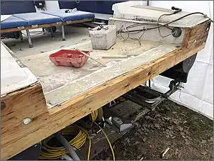

Hits:	63
Größe:	106,6 KB
Dabei war natürlich das eine oder andere Hinderniss dabei
Hits:	69
Größe:	142,1 KB

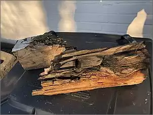

Und so sah das Holz aus, dass ich herausgeholt habe.
Hits:	63
Größe:	83,9 KB
Ich würde sagen: Glück gehabt!
Denn nächste Saison wäre mir der AB garantiert abgefallen...

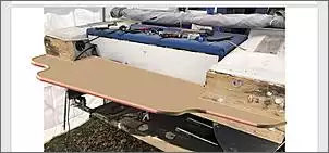

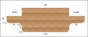

Bevor ich weiter gemacht habe, habe ich mich erst einmal an den Rechner gesetzt und mit Powerpoint angefangen zu planen.
Meine Anforderungen:
  • Plattform muß tief(breit) genug sein, dass man bequem darauf sitzen kann
  • Eine Halterung für die Motoren sollte integriert sein
  • Abstützung / Befestigung stabil genug für zwei Personen
Name:	Bildschirmfoto 2020-05-27 um 10.39.23.jpg
Hits:	52
Größe:	34,0 KB
Ich bin dann auf diese Form gekommen, die auf den ersten Blick ungewöhnlich erscheint.
Das Ganze ist der Plan, um aus einer 24er Multiplex Platte - aus Stabiltätsgründen -
die Plattform herauszusägen.
Die Platte liegt zu einem drittel (dem oberen hier im Bild) auf dem bisherigen Heck
auf und wird zu zwei drittel dann über Träger stabilisiert.
Die "Flügel" links und rechts werden die Motoren tragen und noch zusätzliche Befestigungspunkte mit einbringen.

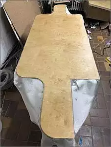

Und zu Hause ging es auch weiter: ich habe dann die Platte besorgt, ausgesägt und die Kanten gefast.
Um noch eine zusätzliche Stabilität und auch eine Versiegelung zu haben, habe ich die Platte auf beiden Seiten
mit 390g/qm Glasfilamentgewebe belegt und mehrfache Schichten nass-in-nass Epoxy,
bis keine Gewebestruktur mehr sichtbar war.

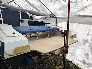

Nach dem Anbringen der Motorstützblöcke (verschrauben & Epoxy inkl Hohlkehlen) und schleifen,
musste die Platte dann zum Kat kommen. Also einmal ausprobieren, ob 2,5m Platte ins Auto passt...
Hits:	56
Größe:	96,5 KB
Am Kat angekommen, dann erst einmal "reale" Anprobe, ob ich richtig gemessen habe...
Hits:	59
Größe:	80,3 KB
scheint zu passen. Uff.

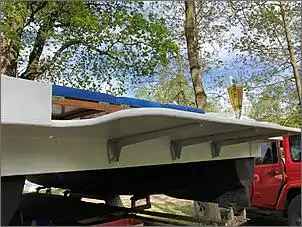

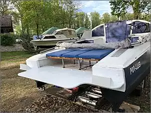

Das Feierabendbier habe ich mir dann verdient und hier sieht man dann auch nochmal genauer die Stützen
unter der Plattform:
Die drei großen grauen sind Schwerlastträger aus verzinktem Stahl und halten je 150 kg aus. Die Schrauben sind
mit 2k Flüssigdübel im Holz verankert. Die Unterlegscheiben sind deswegen nötig, da der Heckspiegel
leicht nach innen geneigt ist.
Die beiden weißen Konsolen unter den Motorhalterungen haben zusätzlich jeweils noch 60 kg Tragkraft.
Selbst im Winterlager war es dadurch - mit einer auf ca. 1/4 der Breite angebrachten Badeleiter - möglich,
die Plattform zu erklimmen.
Hier noch ein Bild vom Gesamteindruck.
Hits:	64
Größe:	175,3 KB

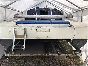

Und ein Bild vom Endzustand mit der Badeleiter:
