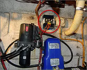

Frage 2 - Was ist das?

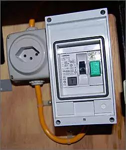

Frage 3 - Landstrom Ladegerät / Landstrom Masse
Ich hoffe mal, dass da alle vom Vorbesitzer korrekt installiert wurde - zumindest lebte er bei der Übergabe
Ich möchte gerne ein Landstrom Ladegrät installieren. Im Motorraum habe ich aber keine Schukosteckdose sondern nur so eine wie auf diesem Bild in der Pantry. (oder dem Bild weiter oben) (die restlichen Steckdosen sind normale nach "deutschem Standard")

Gibt es einen Adapter für den Stecker damit ich mein Kaltgerätekabel dort einstecken kann ansonsten würde ich die Dose tauschen.
Ist davon auszugehen, dass der mittlere Pol die Masse ist? Kann ich irgendwie Messen in wie weit korrekt geerdet wurde?

zu 2: Das ist ein Diodenverteiler, liefert Ladestrom von der Lima an beide Batterien, ohne dass sie verbunden sind.
zu 1: So ein Umschalter passt nicht so wirklich zu einem Diodenverteiler. Üblicherweise wird bei Einsatz eines Diodenverteilers eine Batterie als Starterbatterie und eine als Verbraucherbatterie benutzt, meist mit 2 getrennten Hauptschaltern. Wie dein Schalter angeklemmt ist und was der Vorbesitzer da bezweckt hat, ist mir unklar.
zu 3: Sieht aus wie eine Schweizer Steckdose. Mitte sollte Schutzleiter sein. Ich würde die Steckdose austauschen, es gibt aber auch "Reiseadapter".
wenn ich das richtig auf dem Foto sehe ist der Diodenverteiler eh nicht angeschlossen. Da 'hängen' ein paar rote Kabel an einem Pool.
Anhang 325894
Das ist der Grund dafür, dass du an deinem Batterieschalter schalten
kannst was du willst. Alle hängen zusammen...
Akki

zu 2. Ja, das ist ein Diodenverteiler, nur hat der bei dir keinen Zweck, der war wohl schon da und wird jetzt als Klemmleiste benutzt.
zu 3. das in der Mitte ist die Schutzleiter, bau dir eine normale Steckdose hin. Solche gibts heute kaum mehr.
Die Umschalter bei mir dienen nur der Zuordnung zum Starter der Motoren. Für die Verbraucher habe ich einen extra Schalter
Ja, da hast du recht. Der Diodenverteiler ist nicht in Betrieb.
Doch: In der Schweiz.
Gruß Heinz-Dieter
Ja, genau, dadurch bedimgt ist die Schalterstellung de Umschalters zie,lich egal.
Bei uns hab ich das auch hin und wieder mal gesehen, jetzt weiss ich woher die ursprünglich kommen
