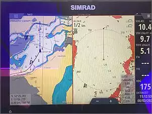

ich habe einen Simrad-Plotter mit Navionics und ein aktives AIS-Gerät an Bord.
Wo wird denn derzeit dein AIS-Empfang dargestellt? Am Funkgerät?
Bei mir ist der AIS-Sender/Empfänger mit dem Plotter übers Netzwerk verbunden und stellt auf den Navionicskarten die AIS-Symbole dar. Auf Antippen kann ich diese öffnen und bekomme die Daten der Schiffe angezeigt.
Sieht dann so aus:
Hits:	260
Größe:	81,0 KB
Linke Bildschirmseite, die kleinen Dreiecke sind die AIS-Signale der anderen Schiffe
Rechte Bildschrimseite ist das Radarbild
Wie eine Darstellung auf dem Ipad möglich ist, kann ich dir nicht sagen.
