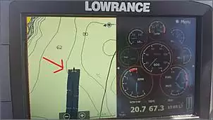

Hallo Zusammen,
ich habe seit neustem bei meinen Lowrance HDS-7m Gen2 TOUCH und bei der Kartendarstellung von Navionics eine breite Spur.
Kann mir jemand erklären, wie die breite Spur zustande kommt?
Diese ist im Split Screen als auch in der Einzelkartendarstellung?

Ich habe das gleiche Gerät, Software und nicht Deine Probleme. Bildschirm ist physisch intakt? Dann einfach mal reseten.

Da musst du mal in die Einstellungen reingehen, hat glaube ich was mit Zielradius oder so im Menü zu tun, hatte ich bei meinem HDS auch

Es könnte aber auch die Spur für den Kursabweich sein.Ich habe zwar kein Lowrance,aber bei meinem Humminbirdplotter läst sich der Kursabweichungsalarm von der Ideallinie einstellen,von 2-z.b 200 m ,diese Spur wird dann bei mir in grün angezeigt. Ich fahre aber meistens ohne den aktivierten Alarm.Einfach mal in den Einstellungen nachschauen.

Oder das. Irgendwas hab ich ausgeschalten und weg wars

kann es sein, dass der Plotter den Sendebereich für den Sidescangeber abbildet ?

ich hatte das Karten OVERLAY eingeschaltet. Ich weiß zwar nicht was das Teil da überlagert aber jetzt ist es weg!
