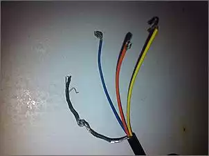

ich möchte meine Funke mit dem Plotter verbinden, wegen den GPS Daten.
Dafür soll lt. Handbuch das Datenkabel des Plotters mit 4 Adern herhalten,
Gelb=Ausgang, Orange=Eingang, Abschirmung=Masse, Blau=ungenutzt
Hits:	249
Größe:	42,2 KB
Soweit so gut.

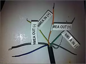

Nu kommt von der Funke aber ein Kabel mit 7 Adern
Sind mir zuviele Kabel, da komm ich nich mit klar
Hits:	250
Größe:	46,9 KB
Welche muss ich denn da nun zusammen tüdeln?
Leider bieten beide Anleitungen keine Informationen dazu, obwohl beide Geräte von einer Firma sind
Orange, Gelb und Masse hatte ich schon miteinander verbunden, funzt nicht...
Hat hier noch jemand solch eine Kombi?
LMS-522 iGPS und LVR-250

Hallo Piet,
da gibts gefühlt ein paar hundert Beiträge zu ... daher hier nur in Kurzform.
Du willst Daten vom Plotter (Datenquelle) an das Funkgerät (Datensenke) transportieren.
Also nimmst Du am Plotter den Ausgang (Gelb) gegen Masse (Abschirmung).
An der Funke gehst Du mit dem Ausgang an den NMEA IN + und mit Masse an NMEA IN -.
Wenn dann die Parameter passen (i.d.R. 9600 8N1), fliegts.

Und ich korrigiere: i.d.R. sind die Kommunikationsparamter 4800 8N1. Sorry.
