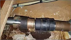

Standard Welle Buchse usw Was ist da verbaut ?
Frohes Fest ,
das auf dem Foto verbaute Teil befindet sich bei
meinem Boot zwischen Getriebe und Schraube.
Kann mir jemand was zu sagen ?
Vielen Dank
Stahlverdränger Backdekker Bj ca. 35
Motor Indenor Getriebe Hurth V Getriebe

eine Stopfbuchse
sieht danach aus das dort Fett eingepresst wird

eine Stopfbuchse
Ist aber kein Anschluss für eine Fettpresse da , würde auch gern wissen wie dieses „Messingteil“
aufgebaut ist

Wie kommst du darauf das es die ist ?

das ist eine VETUS Stopfbuchse !
Die gleiche Buchse ist auch in meinem Boot verbaut, noch.

Das hier müsste sie sein , weiss jemand wie die funktionsweise ist ?
War die Frage jetzt ernst gemeint?
Du hast gefragt was das ist und das sieht genau so aus.
Du hast gefragt, wie das funktioniert und Elgar und ich haben Dir einen Link geschickt, wo man dies ersehen kann.
Zumindest der Ring der Brille ähnelt der VETUS-Buchse doch sehr stark. Aufgebaut sind die alle ähnlich.
Im Vetus Katalog ist das noch detaillierter beschrieben.
Viel Spaß beim Studium!!!

Auf dem linken Teil gehört die Überwurfmutter wo drunter sich noch eine Hülse befindet. Vor der Hülse gehört eine Packung ( Dichtband ) , die durch das aufdrehen der Überwurfmutter in das Gehäuse gedrückt wird und somit die Welle abdichtet. Das Dichtband muss auch mal gewechselt werden ! und es darf nie so fest angezogen werden, das kein Wasser mehr durch kommt ! Weil du eine Wassergeschmierte Welle hast. 2-3 Tropfen pro Minute müssen durch kommen.
Ich hoffe, das es dir etwas hilft ?!

Viele Dank , kennt jemand die genaue Bezeichnung der Buchse , so das ich das Manual finde? Bei mir muss jetzt erstmal der Motor raus damit ich da rankomme.
Danach habe ich auch schon mal gesucht und leider nichts gefunden :-(
Im Vetuskatalog ist sie auch leider nicht mehr mit aufgeführt.
Ich habe meine Stopfbuchse mittlerweile gegen eine andere ausgetausch.

Dürfte die hier sein.....
Das könnte sie sein , weisst du mehr dazu ? Wie abfällig wartungsintensiv ist sowas ? Denke an meiner war mind 20 jahre keiner dran .

Der Wartungsaufwand hält sich in Grenzen. Ab und zu an dem Handrad nachstellen. Wenn die Packung verbraucht ist eine neue einlegen.
Mehr kann man nicht machen.
So wie das bei dir aussieht ist noch genug Packung in der Dichtung.
Der Stempel ist noch zur hälfte zu sehen. Was ist mit deiner Dichtung?
Warum willst du den Motor ausbauen?
Deswegen[emoji22]irgendwo muss das wasser ja hergekommen sein

Das sieht ja gar nicht gut aus und wird sicher teuer
Eine Stopfbuchse aber wird nur mit zunehmender Betriebszeit undichter und tropft anfangs nur wenig.
Sollte hier die Stopfbuchse der Verursacher sein, dann war wohl Wochen oder Monate lang keiner an Bord ?
